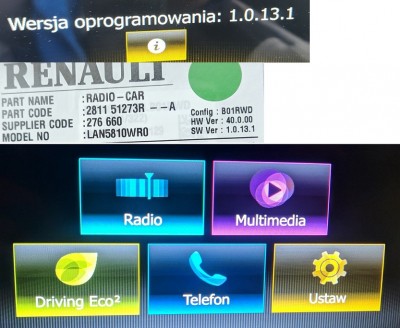

witam, wszystkie najważniejsze informacje na zdjęciu media nav na androidzie a w menu brak opcji nawigacji tej normalnej, nie z telefonu jak ją aktywować?

To wersja bez nawigacji , aktywowanie nawigacji to sprawa dość skomplikowana i trudna. Chyba nie znajdziesz tu pomocy , jedynie jas_pik .
Wysłany: 2020-07-08, 19:55
Potwierdzam. Da się to zrobić ale proste nie jest.
Te urządzenia zostały wykastrowane z jednej kości pamięci która w pełnej wersji ma 4GB pojemności na przechowywanie wszelkich danych i programu nawigacyjnego.. Po odpowiedniej przeróbce oprogramowania da się uzyskać ok 700 MB wolnego miejsca w pamięci na instalację map.
Uda się wtedy upchnąć np mapy PL+ DE+ CZ+SK .
Ale nie da się tego zrobić zdalnie bo w zależności od tego co jest zapisane w pamięci trzeba bardzo ostrożnie wgrywać pliki. A problemem jest to że nie udało się stworzyć jakiegoś menadżera plików który pozwoliłby na grzebanie w pamięci MN3.

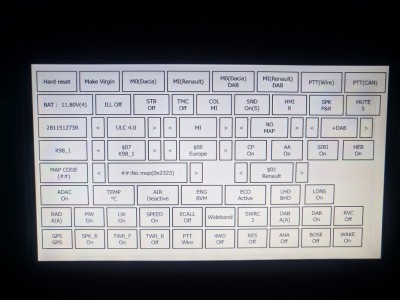

Temat ogarnąłem z pomocą rosyjskiego forum. Teraz jest inny problem wyznaczam trasę a samochodów stoi w miejscu.... ja jadę a nawigacja nie prowadzi, gps dobrze działa bo pokazuje gdzie start ale już w drodze samochodzik na ekranie się nie porusza... symulacja nawigacji działa wszystko dobrze

jedyna podpowiedź - zapewne zmienili przypisanie sygnału GPS do niewłaściwego portu.
Sprawdź czy pokazuje satelity w ustawieniach nawigacji

tak pokazuje, jak stoję to punkt początkowy jest prawidłowy, w ustawieniach gps tez znajduje satelity. na forum rosyjskim tak to się pokazało jako przeklejenie z forum francuskiego
