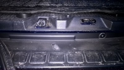

Witam.
W lipcu 2017 roku zakupiłem (leasing) Dacia Dokker Laureate (aktualny przebiego ok. 12.000 km).
Kilka dni temu zdejmując uszczelkę w drzwiach od bagażnika przy podłodze zauważyłem takie kwiatki...
Pytanie do użytkowników Dokkera - patrzyliście może kiedyś co tam u Was się dzieje pod uszczelkami?
Czy to normalne w rocznym samochodzie?
Zgłosiłem problem do sprzedawcy - w czwartek jadę na oględziny.
pozdrawiam - zgred

To nie jest normalne.
Lakier został zerwany podczas wkładania uszczelki.

wygląda jak problem w starszych loganach - rdzewiało od kiepskiej uszczelki.

Patrzyłem teraz jak zobaczyłem temat. Czysto, tzn. brudno ale bez rdzy. Od siebie polecam jeszcze odkręcić te plastikowe listwy zamontowane na tylnych drzwiach. Mi ładnie wytłukły lakier dookoła ale nie bawiłem się z ASO, bo szkoda mi czasu. Pomalowałem u znajomego, przynajmniej wiem, że dobrze.

Zerknę jutro i powiem jak jest u mnie w dokkerze z 2012/2013 - na chwilę obecną to ruda mi się pojawiła tylko ma górnym zawiasie szerszych drzwi i to tak ze środka z bolca rdzawe nacieki lecą nic więcej ogólnie.

widziałem :-( , zajmę się tym jak cieplej będzie , czy ktoś widział również pod listwami na bocznych drzwiach ?

byłem w sobotę na działce w międzyczasie zdjąłem uszczelki odkręciłem ten plastik na krawędzi drzwi oczyściłem psiknąłem sprejem , farba na rdzę z łerua meruyline zdjęć nie robiłem . generalnie nie było tego tak dużo jak u kolegi , ale zrobiłem
jedno pytanie czy ktoś zaglądał pod listwy na drzwiach bocznych ?
