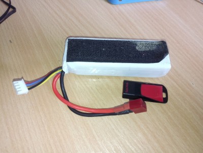

Kup akumulator do modeli 3S 2200mAh z prądem minimum 30C. Potem trochę własnej twórczości przejściówka z klemami - rozwiązanie sprawdzone, przy tym silniku da rade nawet na mrozie, a sam akumulator jest mały i można go nosić w kieszeni (tzn. w zimie może być ciepły). Koszt takiego rozwiązania to mniej niż 100 zł

Bo wszystkiego trzeba używa myśląc. W powerbankach ze starterem na kablach z klemami są założone diody wysokoprądowe - tak że one po uruchomieniu się nie ładują. Rozruch owszem rozgrzewa pakiet, ale trwa na tyle krótko że jego pojemność cieplna wystarcza aby nie osiągnął krytycznej temperatury, a ładowarki dołączane do tych pakietów są słabe ciężko nimi doprowadzić do przeładowania i eksplozji akumulatora LiPo. Największym zagrożeniem jest uszkodzony mechanicznie pakiet - taki to prawdziwa "bomba" z niestabilnym zapalnikiem. To wśród modelarzy się zdarza, bo po "kretach" czasami pakiet wygląda ok, niby wszystkie cele trzymają napięcia, a środek jest uszkodzony.
W te wakacje "dożynałem" orginalny akumulator z Dustera. Przy codziennej jeździe energii w nim było na jedno/dwa zakręcenia silnikiem, pod warunkiem nie używania elektryki po wyłączeniu silnika. Niestety podczas wakacji zdarzyło się kilka razy nadmierne zużycie prądu na postoju (lamka w kabinie czy nie zamkniętym bagażniku, jakieś nielegalne doładowywania komórki itp.) za każdym razem ratowałem się starterem z pakietu modelarskiego. Przy własnoręcznie zrobionych kablach bez diody trzeba pamiętać o szybkim odpięciu pakietu od klem.
Bezpieczne ładowanie pakietu można przeprowadzać w ceramicznej doniczce przykrytej ceramiczną podstawką i brakiem łatwopalnych materiałów w okół.
A jak ładujecie nowoczesne komórki z "fastcharge" ? ;-)
ps. w ciągu kilku lat, kilkunastu pakietów, i kilku tyś. ładowań jeszcze nieuszkodzony pakiet nie zapalił mi się.

Pakiet 3S 2200mAh 25C kosztuje około 70-100 zł wystarcza do uruchomienia Dustera przy -15C i rozładowanym do cna akumulatorze (zero reakcji na zamek centralny, lampka podsufitowa nawet się nie żarzy.
Jednorazowe odpalanie Dustera zużywało mniej więcej ~300-1300mAh (w zależności od stopnia rozładowania akumulatora w samochodzie i temperatury w której był prowadzony rozruch) Sam pakiet waży 170g i ma wymiary 105x25x32 mm.
Co do zastosowania praktycznego to ów akumulator służy też do "puszczania modelu", jako powerbank do komórki/tabletu.
Żywotność:
Obecnie ma jakieś 2 lata i około 150 cykli 12.6V do 9V (to w modelu i jako powerbank.) I na razie nie wykazuje oznak zużycia ( no może trochę spadła pojemność do ~2050mAh, aczkolwiek 2200mAh to jest pojemność maksymalna podawana przy producenta przy rozładowywaniu do 2.5V, a ja nie przekraczam 3V)
