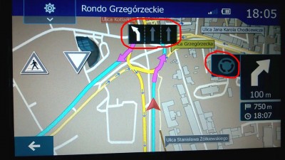

No to jeszcze raz. Właśnie sprawdziłem jak się to rondo prezentuje na naszej nawigacji. Masz rację jeśli chodzi komendy głosowe- właściwe przed każdym większym rondem mamy komunikat "skręć w prawo", ale sygnalizuje on wyłącznie wjazd na duże rondo, nic więcej. Natomiast na ekranie widać doskonale co jest grane- mamy symbol ronda, nazwę ronda a "asystent pasa" pokazuje na bieżąco i z pewnym wyprzedzeniem ilość pasów i na którym pasie trzeba się ustawiać. Tym samym widać wyraźnie, że szykuje się skręt w lewo.
Swoją drogą, faktycznie- ja mam u siebie komunikaty głosowe wyłączone na stałe, rozpraszają mnie, nienawidzę jak co chwilę przerywają mi słuchanie radia czy muzyki. Skutkiem czego więcej widzę na mapie.
Wersja: Outdoor Pomógł: 122 razy Dołączył: 01 Cze 2017 Posty: 4178 Skąd: Warszawa
Wysłany: 2018-06-13, 08:38

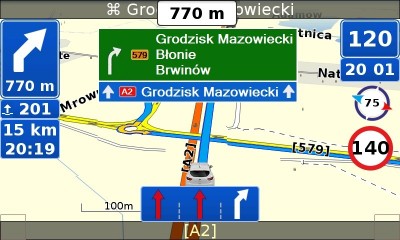

Tak wygląda ekran jeszcze spory kawałek przed tym rondem. Jest symbol, że będzie rondo i najważniejsze- asystent pasa ruchu na górze- wiadomo, że trzeba wbijać się do skrętu w lewo.
A duża strzałka najbliższego manewru? No cóż- pokazuje prawdę- w ruchu prawostronnym przy wjeździe na rondo zawsze będzie skręt w prawo. W UK pewnie pokazuje skręt w lewo...

Dymek, dzięki za tak dogłębną weryfikację. U mnie pamiętam wyraźnie, że asystent pasa pokazywał mi konieczność zajęcia prawego pasa. Przyglądałem się na to dość długo bo mi się to nie do końca podobało. [Edyta]Pewnie wynika to z innych wersji map[/edyta]
Jednak jak widzisz, przez środek ronda idą jakieś białe drogi, które pewnie są torowiskami i/lub buspasami. W tej chwili nie pamiętam dokładnie co to. Wtedy uznałem, że rondo pewnie jest jakoś trójwymiarowo zrobione - podobnie jak mogilskie, które ma estakady i tunele.
Jak się pierwszy raz gdzieś jedzie to się można naciąć.
Następnym razem będę bardziej ufał sobie.

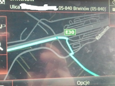

A tak prowadziła z Łodzi do Brwinowa,
Zjazd przez MOP.
A w samej Łodzi po przejściu dla pieszych
na ul. Pabianickiej
Start Szpital Kopernika, parking od ul.Pabianickiej
Koniec ul. Obywatelska.
Zamiast zawrócić na skrzyżowaniu Wólczańska/Pabianicka
prowadzi wcześniej przez przejście dla pieszych.
Trasa szybka
dobrze, ze miałem odpaloną 7ways z mapa UMP :)
Plik ściągnięto 30 raz(y) 123,06 KB
Plik ściągnięto 33 raz(y) 95,49 KB

Jeszcze podaj jaki tryb trasy wybrałeś. Bo to są różne mapy.
