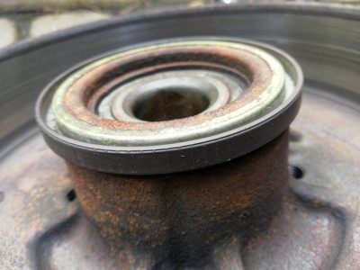

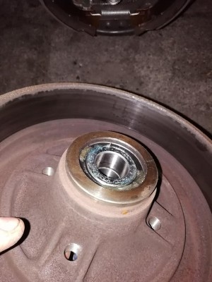

Zdemontowałem ostatnio bębny w sandero I z 2008 roku (1.4i). Zaniosłem do zakładu, żeby wymienili mi łożyska. Zadowolony założyłem bębny i okazało się, że zaczęła mi się palić kontrolka ABS. Pomyślałem, że zabrudziłem czujnik i muszę go przetrzeć i skasować błąd. Przeczyściłem, ale niestety nie udało mi się jeszcze połączyć z autem, ale przedwczoraj zdjąłem bęben i zauważyłem, że nie mam pierścieni magnetycznych od ABS z obu stron. Zakład do którego zaniosłem bębny je zdjął i ich nie założył. Oczywiście "mechanik", który to robił wypiera się (przed wymianą łożysk wszystko działało). Pytanie mam zatem od jakiego auta mogę je podpasować oprócz dacii? Niestety, ale mam wrażenie, że w fabryce losowo wkładali elementy układu hamulcowego, bo za każdym razem sklep mi 3 razy zamawia części, zanim uda sie dobrać tę właściwą. Nie ukrywam, że najlepszą opcją dla mnie to używane pierścienie, bo które są niby do Dacii kosztują 105 zł szt. Bęben z tego co pamietam mam 203mm.
Z góry dziękuję za pomoc

Wysłany: 2018-12-02, 10:27
pierścień magnetyczny przewaćnie jest z łożyskiem

Pewnie uszkodzili jeden przy zdejmowaniu i zdemontowali drugi.
Tak jeszcze patrzę na łożysko i nie widzę u ciebie pierścienia segera zabezpieczającego łożyska przed wyjęciem. Jak go nie będzie to łożysko masz przykręcone nakrętką do ośki, a bęben jest nie zabezpieczony i może się pomału zsuwać z nich i w efekcie spaść z kołem. No może przesadzam ale teoretycznie możliwe.
Lodgy 2014. Z tego co pamiętam to MCV z 2007 też tak miała więc i pewnie sandero.

Siegery są na miejscu (smar je załonił). W zestawie z łożyskiem nie było pierścienia ABS. Jeśli chodzi o nowe to znalazłem takie, ale cena wysoka, jak za kawałek metalu.

tomsson, pytanie czy pasuje bo były 3 typy szczęk wiec pewnie bębnów też.

Doklsdnie powinno to wygladac jak na foto, ktore wstawil Marek.
Jedz do nich spowrotem , bo moze zapomnieli go zalozyc.
