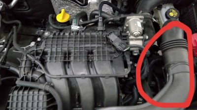

Nie dawało mi to spokoju i odśnieżyłem auto i ....doszedłem co tak rezonuje, a mianowicie za dźwięk traktora odpowiada rura od dolotu powietrza (zaznaczyłem na czerwono) , jak rezonowalo to dotknąłem ta rure i ....błoga cisza. Jednak po puszczeniu rezonuje , i tak bede serwis atakowal tylko zastanawiam sie jaka jest tego przyczyna ze inni maja z tym spokój :-/
Ten element rezonuje
Plik ściągnięto 37 raz(y) 111,44 KB
Ostatnio zmieniony przez rotmistrz88 2018-12-20, 19:32, w całości zmieniany 1 raz

Jeżeli ta rura powoduje w Twoim aucie te dziwne dźwięki o, których piszesz to olałbym wizytę w ASO i sam zajął się tą sprawą. Może wystarczy ją zdemontować i ponownie zamontować? Myślę, że uporałbyś się z tym problemem w 10 minut a Ty wolisz robić kilometry do ASO, wypalać paliwo oraz tracić swój, a mógłbyś się czegoś przy aucie nauczyć.

Nie po to kupowałem nowe auto żeby teraz w nim majsterkować pod blokiem w śniegu, jest gwarancja to niech patrza ;-)

Spoko, jak pogoda dopisze i dojade w góry to powalcze z tematem , zreszta którys kolega napisał w tym temacia że mial podobny problem z rurą dolotu i ASO....zalożylo trytkę ;-)
