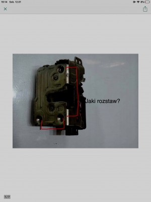

Witam. Próbuje założyć centralny zamek do drzwi bagażnika w daci dokker. Uniwersalny siłownik nie pasuje bo ma za krótki skok. Pomyślałem że za małe pieniądze można kupić zamek z siłownikiem od daci logan lub sandero. Rozstaw śrub wydaje się taki sam wiec zamek można by było zastosować. Czy ktoś byłby na tyle miły i mógł zmierzyć rozstaw srob i podać . Zdjęcie daje o jakie wymiary chodzi . Także może jakieś inne pomysły jak to można zrobić miłe widziane
Zamek ze zdjęcia jest akurat od logan. Ale Oglądając zdjęcia ofert z Allegro zamki drzwi lewy przód lub tył logan i sondero wyglądają podobnie.Zamek u mnie w dokker wygląda tak jak na zdjęciu tylko nie na siłownika

Kup zamek do Dokkera z silownikiem i po sprawie, a tak na marginesie, to silowniki uniwersalne maja dosyc duzy skok, wiec powinny obsluzyc zamek z dokkera.

Bym kupił od dokkera ale nigdzie nie mogę namieżyć. W salonie pan twierdzi że auto po vinie jest bez centralnego i nie może mi podać numeru części i ceny zamka z siłownikiem. Więc poczekam bo może ktoś z kolgów pomoże i zmierzy rozstaw śrub u siebie w aucie.

A przez przypadek moze Dokker ma silownik taki jak Lodgy, czyli niezintegrowany z zamkiem cos mi sie tak wydaje.
Wtedy zwykly silownik uniwersalny obsluzy wszystko.
Poszukaj silownika do Dokkera.
