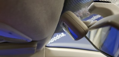

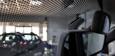

GRL - jeśli chcesz dopasować to lusterko z Lodgy, to daj mi czas do poniedziałku, a zobaczę jak to jest w Lodgy mocowane i jakie są różnice w konstrukcji lusterka Lodgy i Dustera. Wtedy będzie można ocenić co i jak. ;-)

W piątek pędziłem Lodgy po warszawskiej obwodnicy, a przed jazdą ustawiałem lusterka. To do obserwacji dzieci rusza się razem z tym które ustawiałem. Tamto da się osobno ustawić, ale chodzi opornie. Wniosek jest taki, że ono nie ma osobnego mocowania do szyby, czy podsufitki, ale przyznam, że nie obejrzałem tego wtedy. :oops:

W Dusterze faktycznie zmienili sposób mocowania lusterka do szyby. Osobiście wolę "stary" sposób, ale ja tam się nie znam. ;-)
A w Lodgy wygląda tak:
Plik ściągnięto 33 raz(y) 100,63 KB
Plik ściągnięto 36 raz(y) 67,21 KB

Dzięki za zdjęcia.
Szkoda, że to nie jest montowane na taśmę dwustronną.
