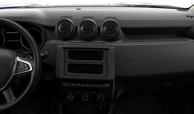

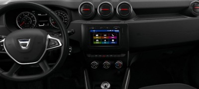

Faktycznie w DD2 zmieniono maskownicę dla wersji bez radia 2 DIN:
Plik ściągnięto 77 raz(y) 49,5 KB

duch napisał/a:
Belphegor napisał/a:
No będzie. Dziś nawet klient odebrał DD2 Acces z radiem 1 DIN. Pod radiem jest dziura, ale nie na wylot. Pełni funkcję półki. ;-)
Masz na myśli półkę co są oryginalnie dwie ?
Dokładnie. Jest tak jak Drozda pokazał. Po prostu w górnej kieszeni jest zwykłe radio 1 DIN, a druga zostaje tak, jak jest.
