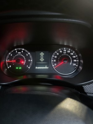

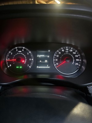

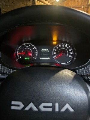

Noszę się z zamiarem zakupu tego bypassu – głównie dlatego, że nie mogę skasować błędu SOS. Ten przeklęty komunikat po prostu mnie prześladuje. Na początku błąd pojawiał się i znikał, więc zdecydowałem się na zamiennik baterii od Cameron Sino. Efekt? Błąd został na stałe. Z tego co piszą ten bypass działa tylko z ich interfacem, który kosztuje zaledwie 2799zł...
Przy okazji chciałbym aktywować zegar oraz temperaturę zewnętrzną na liczniku. Podobno da się też odblokować czujniki parkowania i doświetlanie zakrętów. Czy ktoś z Was ma już doświadczenia z tym "ustrojstwem"? To nie są tylko zwykłe kable – w środku siedzi jakaś elektronika, która miga po podłączeniu (widać to na filmie instruktażowym). Moje auto to Jogger z 2022 roku w wersji Extreme Plus.

Zdecydowałem się na zakup interfejsu OBD oraz bypassu od MaxiEcu. Tanio nie było, ale jestem mega zadowolony. Teraz moja Dacia wykonuje każde polecenie bez zająknięcia – czy to usuwanie błędów, czy adaptacja nowej baterii SOS. Sama aplikacja jest przygotowana bardzo porządnie. Gdy podliczyłem, ile wołają w serwisach za samo usunięcie błędu SOS i aktywację funkcji licznika, uznałem, że zakup szybko się zwróci, a sprzęt przyda się też do kolejnych aut. W planach mam jeszcze dodanie zegara, dezaktywację Start/Stop i, jeśli się uda, doświetlanie zakrętów."
