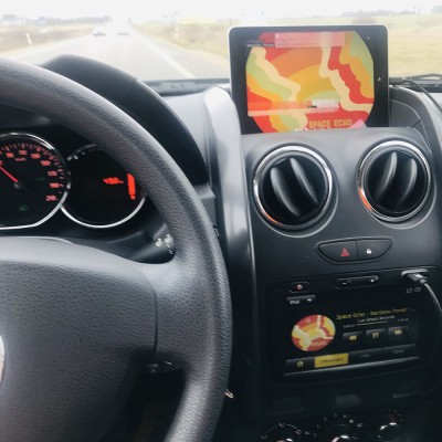

Czołem! Chciałbym w jednym temacie zebrać zbiór kilku kwestii, które mnie trapią w kwestii Media Nav.
Może jednak najpierw rozwiązanie jakie zastosowałem u siebie - w schowku (półka) nad centralnymi wylotami zamontowałem sobie iPada mini 3 generacji (na Allegro za 400 zł), który automatycznie łączy się z hotspotem w telefonie gdy wsiadam do auta. W nim mam zainstalowane mapy (Google Maps), Spotify i kilka innych przydatnych w trasie aplikacji. Przez to nie zależy mi na tym aby z radia wyciskać nie wiadomo jakie umiejętności.
Po pierwsze - chciałbym się dowiedzieć jaka jest najwyższa wersja softu dostępna dla MediaNav w Dusterze po lifcie z 2014 r.? Po przejściu dwukrotnie operacji z Toolboxem zatrzymałem się na 4.1.0 i wyżej nie chce pójść. Czy to faktycznie jest już ostateczna wersja softu?
Czy w innych wersjach udało się może rozwiązać kilka irytujących problemów takich jak:
- kiedy podłączam iphone/ipada i odtwarzam z niego muzykę np. przez Spotify czy Soundcloud to przy próbie przełączenia utworu na kolejny radio automatycznie zczytuje kolejny plik muzyczny zapisany w pamięci ipada (czyli plik z biblioteki "Muzyka") zamiast zmienić utwór z odtwarzanej aplikacji; czy jakiś update rozwiązuje ten problem?
- dropy przy przesyłaniu muzyki przez Blutetooth - co kilka/kilkanaście sekund krótka przerwa. Czy jest sposób na rozwiązanie tego problemu?
- dosyć spora latencja pomiędzy obrazem odtwarzanym na ekranie iphone/ipada a dźwiękiem z Media Nav (przy Bluetooth jest mniejsza ale wciąż nieakceptowalna). Czy jakiś update to rozwiązuje?
Czy wiecie jakie parametry techniczne ma wzmacniacz w Media Nav? Jaką moc per kanał? Czy znajdę z tyłu wyjście na dodatkowy wzmacniacz (wyjście liniowe)?
Jutro / pojutrze montuję w nim nowe głośniki (na przód trójdrożne a na tył dwudrożne Pioneery) w miejsce fabrycznych oraz aktywny subwoofer (waham się jeszcze między Pioneerem a Kenwoodem - modele, które mieszczą się pod fotelem kierowcy).
Czy z Waszego doświadczenia lepiej jest pociągnąć zasilanie prosto z aku czy raczej złapać na którymś bezpieczniku?
Z góry dziękuję za Wasze odpowiedzi!
