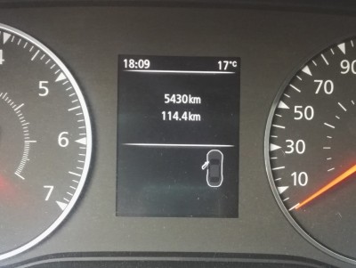

Ustawione tylko które przyciski na kierownicy ustawiają zegar, bo na razie miga i odmierza czas od 0:00. Zadziałało. Jest dodatkowa opcja w komputerze pokładowym:)

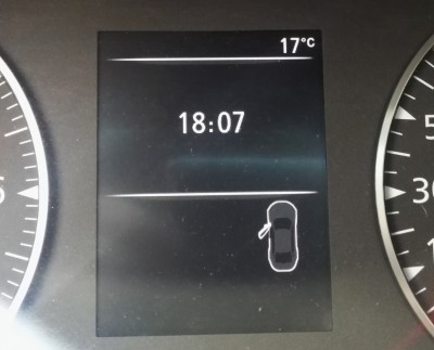

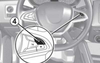

Czas ustawiasz gdy zegarek masz na środku ekranu. Przytrzymujesz przycisk nr 4 przez ok 3-5 sek. Godzina miga (strzałka góra dół ustawia godzinę, odczekaj ok 10 sek przeskoczy na minuty, ustawiasz minuty, czekasz 10 sek. i masz ustawione.

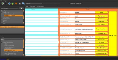

Poprawione ustawienia: Aktywacja zegar i temp na komputerze
Duster II ->
Cluster/TDB -> Cluster_L1_L2vB04.00 ->
[Cluster/TDB] Cluster_L1_L2vB04.00 ->
w oknie Akcja
Ecrans Configuration -> Conf Prestations VEH -> wybieramy
w lini "ExtremalTemperature_CF -> wybieramy "Extremal Temp. Measure ment and Display" klikamy na żółtym polu "Temperature exteneure"
wracamy do okna Akcja
Conf_2 Prestations IHM -> Clock_CF -> wybieramy "Clock displayed and set / RTC ON" klikamy na żółtym polu "Clock" klikamy na żółtym polu "Save"

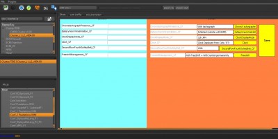

Plik ściągnięto 1680 raz(y) 162,98 KB
Plik ściągnięto 947 raz(y) 239,16 KB

w oknie Akcja
U mnie zadziałało na Twoich starych ustawieniach, dzięki wielkie za pomoc:

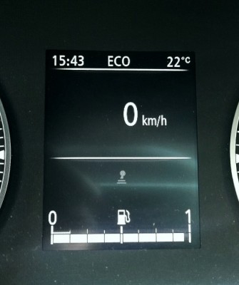

Wysłany: 2019-04-05, 15:27
tom45tom napisał/a:
Napis EKO jest na środku pomiędzy zegarem a temp.
Tak to teraz wygląda
