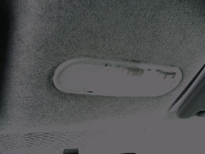

Właśnie skończyłem wymianę żarówek kierunkowskazów pozycyjnych stopów wstecznego i przeciwmgielnego oraz wnętrza na LEDy. Efekt jest doskonały. Przyczyną zajęcia się sprawą była próba pozbycia się pomarańczowych żarówek kierunków a skończyło się totalną wymianą. Panie i Panowie UWAGA wymiana kierunków i pozycji z przodu wymaga dużo cierpliwości i jest prawie nie do zrobienia w trasie ( albo w obecności patrolu - bo panu żarówka nie świeci ). Ale po kolei
1. kierunki pomarańcz P21w wymieniłem na Ba15s pomarańcz 24x dio LED 12V 1156
2. Pozycje przód W5W na R10 biała 4x LED dioda 3mm 12V
3. Wnętrze W5W na R10 biała 4x LED dioda 3mm 12V
4. Stop P21/5W na Bay15d czerw 24x diody LED 12V 1157
5. Wsteczny P21W na Ba15s biała 8x diody LED 12V R5W
6. Przeciwmgielny P21W na Ba15s czerwona 24x diody LED 12V 1156
7. Tablica tył W5W na R10 biała 1x LED dioda walcowa 12V
8. kierunki bok W5W muszą zostać nie wymienione po ich wymianie nie świecą przednie
kierunki ale trudno, tam pomarańczu prawie nie widać
9. Wsteczny góra MCV P21W miałem wymienić na Ba15s biała 8x diody LED 12V R5W
ale efekt był za słaby więc zostawiłem UWAGA w tym świetle zamieniono + i - na
kostce a więc dla LED trzeba zamienić miejscami przewody we wtyczce
Problem
jeden - żarówki pomarańczowe mają asymetryczne zatrzaski bagnetowe
Ledy należy z jednej strony spiłować - trzymają mocno.
Podsumowanie
z przodu brak pomarańczowej poświaty nie włączonych kierunków
i białe światła postojowe
z tyłu brak pomarańczowej poświaty nie włączonych kierunków
białe światło wsteczne i oświetlenia tablicy
niestety nie zdecydowałem się pozbyć czerwonej nakładki przeciwmgielnego choć i to
było moim zamiarem. stopy sprawiają dobre wrażenie a zmiany widać tylko po
dokładnym wpatrzeniu się w klosze.
Środek czyli wnętrze po zmroku oświetlone białym światłem
Koszty
wbrew przewidywaniom zamknęły się w kwocie 120 PLN + przesyłki
Sprzęt
znalazłem na stronie http://sklep.ledy.pl/ bez problemów z zamówieniem płatnośc
przelew odbór 2 dni od zamówienia

zdjątka
