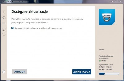

Dzisiaj w Toolbox pojawiła mi się kolejna poprawka softu 9.1.3. Potwierdzam- zegar w trybie automatycznym znów działa poprawnie.
Wszyscy poszkodowani- ściągać!

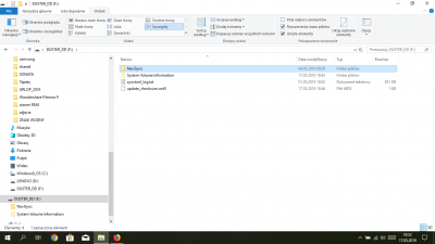

Wysłany: 2019-05-17, 17:54
jas_pik napisał/a:
Możecie udostępnić gdzieś ten plik lgu?
Po kliknięciu pobierz aktualizacje urządzenia mam takie pliki i foldery na nim jak na zrzucie ekranu ale nie widze tam pliku .lgu :(

Wysłany: 2019-05-17, 18:56
Wystarczy jeszcze raz ściągnąć ten plik na usb i go zczytać. Potem skompresować i umieścić w jakieś chmurze dla udostępnienia.
Wysłany: 2019-05-17, 20:25
gggg napisał/a:
Po wykonaniu aktualizacji to chyba ten plik kasuje z pendrive. .
Tak, dlatego można go skopiowac zaraz po ściągnęciu.
Pomógł: 117 razy
Posty: 3984
Wysłany: 2019-05-17, 21:55
U mnie po kliknięciu Pobierz jedynym widocznym, nowym plikiem na pendrive był ten plik MD5...
