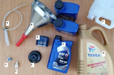

Był ładny dzień. Wymieniłem olej. Nie było to trudne. Uciążliwe było podnoszenie auta na bloczki betonowe.
Zebrałem do tego materiały i narzędzia, które wymieniłem wcześniej. A dodatkowo:
[7] pustą butlę 5l do wlania zużytego oleju (później lepsza okazała się puszka 10l)
[8] lejek z sitkiem do wlewania nowego oleju (po zdjęciu czerwonego węża lejek idealnie się dopasował do wnęki przy podszybiu nad wpustem oleju (po zdjęciu bagnetu)
[9] strzykawka z wężykiem do odciągania nadmiaru oleju (rurka nie pasowała do szczeliny po wyjęciu bagnetu, na szczęście nie była potrzebna)
[10] szczypce do odkręcania gorącego korka spustu oleju (na zdjęciu poniżej jest zabrudzony po odkręcaniu korka).

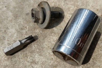

Przydałaby się większa nasadka kwadratowa dopasowana nasadki [1]. Bo nasadka [2] doskonale pasowała tylko do korka [5].

- klucze do odkręcenia 8 śrub podtrzymujących dolną osłonę plastikową (2 z przodu i po 3 z lewej i prawe strony)

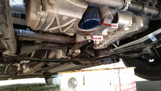

Podniosłem koła przednie auta, odkręciłem śruby pod osłoną dolną, którą wysunąłem w kierunku wydechu i odsłoniłem korek spustu oleju i filtr oleju. Są one umieszczone wygodnie pod silnikiem. Nie trzeba sięgać ręką po filtr gdzieś z boku.
Na górze wyciągnąłem bagnet spod żółtego korka, a na dole odkręciłem korek spustu. By się nie poparzyć gorącym olejem ostatnie obroty korka robiłem szczypcami [10]. Do puszki zaczął spływać zużyty olej. Strumień był początkowo ciemno brązowy, później czarny.
Byłem zdumiony. Od wymiany w ASO minęło 6 miesięcy. Dałem im oryginalne części i materiały. Autem jeżdżę głównie na dystansach 40 km głównie w przedziałach 70-90 kmh. Jeżdżę spokojnie. Nie zrobiłem dużo km, dopiero 15 kkm. Przed wymianą w ASO olej na bagnecie był przeźroczysty, nie mogłem nawet zobaczyć jego poziomu na przedziałce. Po wymianie oleju przez ASO wyraźnie było wydać poziom.
Zrobiłem płukanie. Nie było to do końca poprawne, bo nie odkręcałem starego filtra (nie kupiłem dwóch). Po spuszczeniu całego oleju zakręciłem wyczyszczony stary korek spustu oleju (nawiasem, nie wiem dlaczego ASO bierze kasę za nowy korek, nie wiem jak można go zniszczyć podczas tej operacji), wlałem ok. 3 litrów oleju TEDEX do płukania, od góry włożyłem bagnet i włączyłem zapłon. Auto pochodziło mniej niż pół godziny. Spuściłem jeszcze raz olej odkręcając korek i stary filtr. Strumień spuszczanego oleju nadal był ciemno brązowy.
Po 1,5 h wyczyściłem szmatką resztki oleju. Wkręciłem nowy filtr uprzednio nawilżając gumową uszczelkę czystym olejem. W filmach na yt dla offroadowców mówili, że wystarczy wkręcać ręką w gumowej rękawiczce. Ja wykorzystałem zestaw nasadek [1] i [2]. Stary filtr był mocno dokręcony przez ASO. Też tak wkręcałem - na czuja. Po wkręceniu nowego korka spustu z nową podkładką wlałem czysty olej elfa. Lejek bardzo się przydał, bo olej wolno spływał przez szczelinę po bagnecie. Po wielokrotnym sprawdzaniu bagnetem poziomu oleju w silniku (dla mnie to trudna sztuka, bo nie widać tego dobrze mimo wycierania bagnetu szmatką) i dolewkach oleju proces zakończyłem na ok. 2,7 l oleju. Trafiłem w połowie pomiędzy szczelinami na bagnecie.
Później odpalenie silnika i sprawdzenie szczelności układu.
