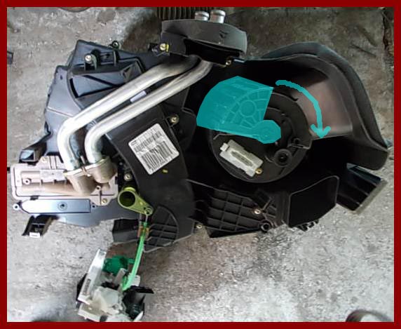

Ja wstawię inne zdjęcie, które pokazuje jak na dłoni opisywane miejsce zasysania powietrza :
Czy już widzicie ?
Ostatnio zmieniony przez jackthenight 2012-05-04, 19:33, w całości zmieniany 3 razy
Wysłany: 2012-05-04, 19:38
Pod zaznaczoną na niebiesko klapką, która porusza się zgodnie ze strzałką:
Plik ściągnięto 14043 raz(y) 74,54 KB
Wysłany: 2012-05-04, 19:42
A no właśnie, dokładnie tędy :
Fajna zagadka ? :)
A co do bombki do czyszczenia klimy, to warto przy obiegu zamkniętym nakierować bombkę właśnie w ten otwór.
Ostatnio zmieniony przez jackthenight 2012-05-04, 19:44, w całości zmieniany 2 razy
