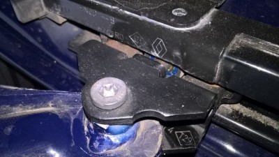

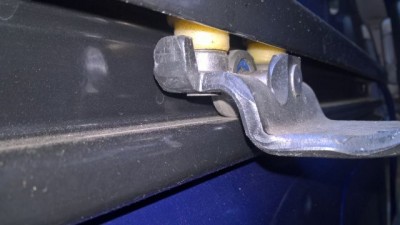

Dokładnie tak twierdzę. W łożyskach pewnie smar jest. Prowadnica ma być sucha i czysta. Chyba, że przez ponad 3 lata go tam nie zauważyłem. Specjalnie poszedłem do garażu - masz foto niżej z mojego i znajdź mi ten smar na prowadnicach. No ale co ja tam wiem, starszy jesteś i mądrzejszy, kolega-twórca tematu zrobi jak uzna za słuszne. Bawcie się dalej w takie świetne doradzanie. Pozdro!
Plik ściągnięto 97 raz(y) 47,53 KB
Plik ściągnięto 58 raz(y) 30,81 KB

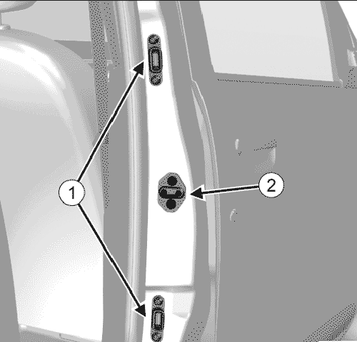

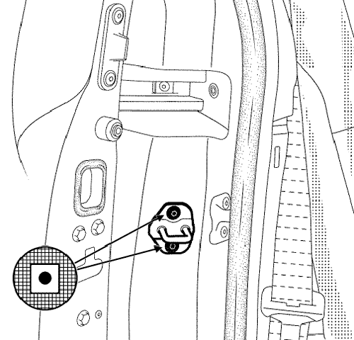

dokker_drzwi_boczne_regulacja_kolejnosc.png Uwaga: regulacja punktów 4 i 5 jest możliwa jedynie przy poprawnym ustawieniu drzwi przednich.
Plik ściągnięto 13457 raz(y) 28,95 KB

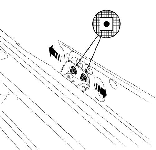

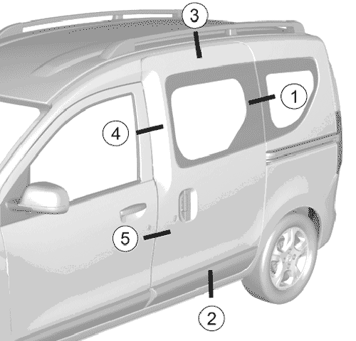

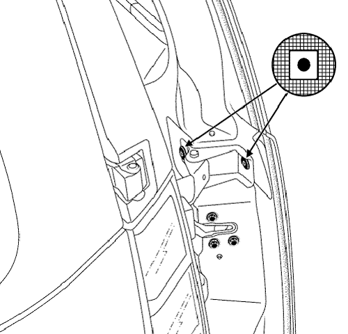

dokker_drzwi_boczne_regulacja_tyl.png Wysokość zawieszenia tyłu drzwi (odstępy 2 i 3) oraz odstępów z tyłu i z przodu (1, 4 i 5).
21 Nm
Plik ściągnięto 13457 raz(y) 24,77 KB

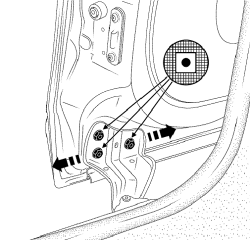

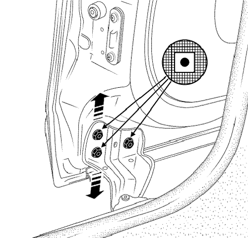

dokker_drzwi_boczne_regulacja_przod.png Wysokość zawieszenia przodu drzwi (odstępy 2 i 3).
21 Nm
Plik ściągnięto 13457 raz(y) 29,24 KB

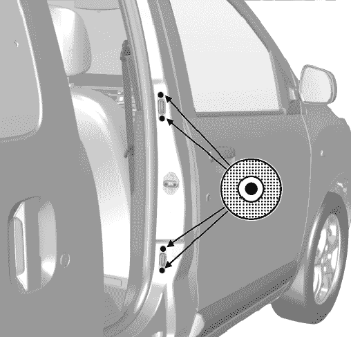

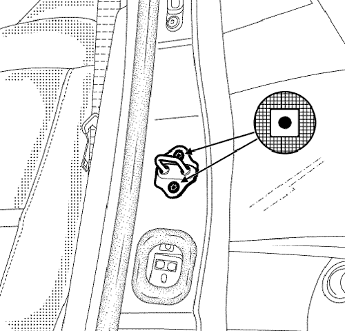

dokker_drzwi_boczne_regulacja_gora.png Doleganie drzwi z przodu u góry (3 i 4).
21 Nm
Plik ściągnięto 13457 raz(y) 15,95 KB
dokker_drzwi_boczne_regulacja_dol.png Doleganie drzwi z przodu na dole (2 i 5).
21 Nm
Plik ściągnięto 13457 raz(y) 30,6 KB

dokker_drzwi_boczne_regulacja_centrowanie.png Najpierw elementy centrujące przykręcić lekko do słupka B, potem kilkukrotnie zamknąć i otworzyć drzwi, a na koniec dokręcić śruby.
