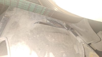

Dziś 1 km przed domem na prostej drodze zerwała mi się poduszka silnika od skrzyni. Myślałem że pasem pękł ale udało mi się doczłapać na kanał , silnik leży na osłonie (na szczęście metalowej) wyraźnie krzywo po stronie kierowcy.
Do tego czuć spalony plastik (jak mniemam obudowa paska akcesoriów się przy jarała) Co najlepsze ja ten poduche wymieniałem 3 lata temu i mam jeszcze oryginał. Dopiero ide rozbierać całość ale czy ktoś ma pomysł jak to się mogło stać i co przy okazji zamówić ? chciał bym na poniedziałek mieć auto więc wszystko muszę zamówić do jutro 8.00

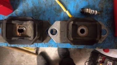

No niestety poduszka z gówno litu , wraca oryginał który zdemontowałem bo myślałem że jest zużyty. Nie wiem czy poduszka stabilizująca (dolna) to przeżyła. Spalaniezna pochodziła od osłony nadkola. Ja zawsze staram sie łapać na moment z serwisówki więc na pewno śruby nie były luźne, muszę kupić nakrętki na razie pojeździ tak.

Fruxo napisał/a:
"Pochwal się" firmą, żeby wiedzieć jakiej unikać.
Posty: 1828
Wysłany: 2019-04-05, 00:54
To jest MAXGEAR czyli chińszczyzna , jeżeli dobrze pamiętam to było jedyne dostępne od ręki w sklepie.
Ostatnio zmieniony przez Fruxo 2019-04-05, 00:55, w całości zmieniany 1 raz
Wysłany: 2019-04-05, 01:00
No to 3 lata to i tak długo <;

Fruxo napisał/a:
Osobiście nie ryzykował bym montażu takiego gówna w takim aucie. Szczerze nie założyłbym tego nawet w aucie za 1000zł no chyba, że szło by na handel. Dalekim łukiem omijam produkty Maxgeara, Charta, SRL, Topran itp. chociaż nie raz zdążyły mi się wadliwe poduszki takich firm jak FEBI, Hutchinson czy nawet Sasic

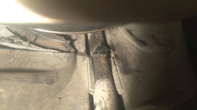

Złożyłem dziś wszystko do kupy na starych śrubach przy okazji poprawiając węże na reduktorze przypominając sobie jaki imbecyl lokuje parownik pod układem hamulcowym, zbiorniczkiem wyrównawczym płynu chłodzącego i główną wiązka silnika dokładnie nad skrzynia biegów.
Myślę że trudno znaleźć dla niego gorsze miejsce w komorze silnika , chociaż w 0.9 tce nawet go znaleźć nie mogłem.
Niestety ucierpiało trochę więcej niż tylko osłona ale drążek łączący ramę pomocnicza z podłużnicą według cat caru jest 6001547892 ale mój jest sporo cieńszy może rosjanie mają grubsze ze względu na stan dróg. http://www.catcar.info/re...jMxMDIxMA%3D%3D
Plik ściągnięto 77 raz(y) 150,16 KB
Ostatnio zmieniony przez Fruxo 2019-04-06, 01:55, w całości zmieniany 4 razy
