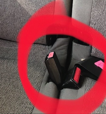

Od zamykania siedzenia z tylu popękała mi klamra do zapinania pasów i potrzebuje ja wymienić. Czy może mi ktoś wskazać numer części ? Zaznaczyłem na zdjęciu o ci mi chodzi. Będę szukał na aukcji.

http://www.catcar.info/renault/?lang=en / Logan Sandero I / KS03 / Upholstery - Electricity / 59 Carrying equipment safety straps / Seat belts / N594411
nr 9 - 6001549673 - mocowanie pasów pr - 130 zł brutto
