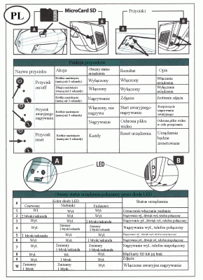

Instrukcja co nieco przetłumaczona.
Plik ściągnięto 102 raz(y) 249,41 KB

Widzę teraz, że faktycznie gdzieś jest jakiś problem. Aplikacji na co dzień można nie używać, ale tylko przez nią można ustawić konfigurację kamery i opcje nagrywana. No i na koniec wystartować nagrywanie (symbol kamerki). Potem już kamera działa sama włączając nagrywanie po włączeniu zapłonu. I nagrywa całą trasę bez problemu. To, że kamera nagrywa trasę w odcinkach 1, 3 lub 5 minut tworząc mnóstwo małych plików jest celowe i normalne w kamerach z WiFi bo chodzi o to żeby wybrać łatwo interesujący nas fragment nagrania na smartfonie i dopiero wtedy przesłać go ewentualnie przez WiFi. Przesyłanie jest tak powolne, że większe pliki to byłaby istna masakra. Może próbujesz tą opcję ustawić na OFF? Wtedy teoretycznie powinna nagrywać jeden duży plik, ale ostrzegam- jest jakiś "bug' i to ustawienie powoduje problemy z nagrywaniem i brak możliwości połączenie przez WiFi i tylko reset kamery na to pomaga, przynajmniej u mnie. Nie wiem też czemu ma służyć odinstalowanie aplikacji, przecież ona nie wpływa na pracę kamery jeśli jest zamknięta, WiFi nie jest włączone i połączone z kamerą.
Kamera nie błyska diodami w czasie trasy a jedynie po wystartowaniu- włączeniu zapłonu. No chyba, że coś tam będziemy przyciskać, robić zdjęcia itp. napraemienne miganie niebiesko- fioletowe oznacza: kamera włączona, aplikacja wyłączona, kamera nie nagrywa. Tak jakby nie zrobiono Startu nagrywania z aplikacji.

Aplikacja żadnych problemów nie robi i musisz ją mieć bo jakiekolwiek zmiany parametrów wykonasz tylko przez nią. W czasie jazdy używanie jej jest zbędne i nie musi być połączona po wifi z rejestratorem i może być wyłączona(a nawet lepiej dla rejestratora jak jest wyłączona bo nie musi on robić dwóch rzeczy jednocześnie). Żaden START z aplikacji nie jest wymagany, rejestrator domyślnie ma startować po włączeniu zapłonu.
I to jest właśnie dziwne, bo taka kombinacja błysków występuje tylko w jednej sytuacji - nagrywanie jest zastopowane z aplikacji (np. podczas konfiguracji) i aplikacja została zamknięta lub przerwana łączność WiFi. Bez wyłączania zapłonu.

W przypadku problemów z kartą dioda miga tylko na niebiesko...
