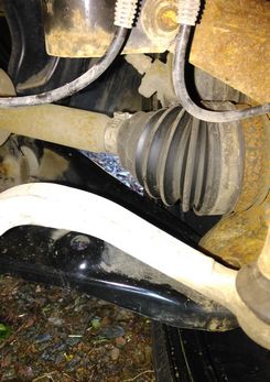

Właśnie, poszedłem sprawdzić (jak na zrobionym zdjęciu) ale nie znalazłem drążka stabilizacyjnego.
Jest wahacz ale do niego nic nie jest przykręcone?
Tak jak to pokazane np: przy loganie www.youtube.com/watch?v=5ddSWngtzLY

Yyyy co?
Zobacz dobrze, może łączniki urwało i stabilizator poszedł do góry?

Yyyy co?
Dokładnie , nie ma nic ani śladu po drążku aby kiedykolwiek był, chyba że fachowcy z ASO zapomnieli zamontować przy przeglądzie?

Auto od nowości? Jeśli tak to radzę szukać, gdzie go zdejmowano, po co i dlaczego nie założono. No i oczywiście koniecznie założyć.

To musiałoby być coś grubo pokombinowane. Z drugiej strony po co go demontować? Chyba jedynie do wymiany gum.
Sprawdź jeszcze raz czy na pewno go nie ma. W ostatnim tygodniu jeden klient przyjechał z urwanymi łącznikami i go podniosło do góry.
A jeśli nie ma to grzecznie poinformować ASO z pytaniem o co chodzi.

Wątpię aby stabilizatora nie było, przecież w dzisiejszych czasach nie ma możliwości aby czegoś zapomnieli włożyć do auta. Myślę, ze wszystkie nowe auta które opuszczają fabrykę są sprawdzane i tam by wyszło, ze są jakieś braki, tak samo w ASO przy wymianie oleju też by to wychwycili. Stuki jak w temacie według mnie moga pochodzić z kolumny McPersona a szczególnie z poduszki amortyzatora. Tydzień temu zakupiłem swojej żonie do nauki jazdy Lanosa z 98 roku i przebiegiem 150tyś km. Mam identycznie jak u Ciebie. Podczas przejazdu przez chopy zwalniające albo wieksze dziury z lewej strony słychać taki łomot. Autem wybrałem sie w swojej pracy na stację diagnostyczną wszystko mimo 21 lat w idealnym stanie zero luzów amorki również ok wiec obstawiam, ze winne jest właśnie mocowanie mcpersona

Tylko że drążek jest skręcany 4 śrubami. 2 od łącznika i dwa mocujące go do wózka. Zresztą nie ma opcji, żeby wypadł z auta i nikt się nie zorientował bo narobiło by to myślę znaczących szkód w podwoziu o hałasie nie wspominając.

Zanim zaczniesz sie awanturować w ASO podjedź do jakiego kol wiek mechanika niech podniesie auto na podnośnik i wszystko dokładnie sprawdź razem z nim a przy okazji zrób kilka zdjęć i wrzuć tu na forum abysmy my mogli sobie zerknąć co i jak.

I sprawa się wyjaśniła mój model nie posiada oryginalnie montowanego drążka stabilizacyjnego.
Trochę dziwne ale prawdziwe.
Zamierzam domontować do swojego auta, drążek już mam wraz z zaczepami namierzony.
