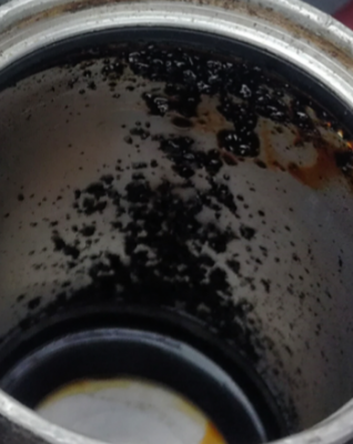

Na razie wymieniłem filtry... Czegoś takiego nigdy nie widziałem. A trochę wymian mam za sobą (2 auta po 120kkm na gazie). Zawsze tankuję na orlenie. Czyżby włoski gaz (wakacje)?
Odsunąłem od siebie kable WN, bo dwa się ocierały. Wymuszalem szarpanie na dwójce jadąc bardzo wolno pod górkę. Auto trochę szarpalo, ale bez tych metalicznych stuków. Jak tylko weszło na ponad 1000rpm to żwawo szło pod górę.
Ale daliście mi do myślenia z czujnikiem temp płynu, bo u mnie często na dwóch kreskach jest jazda. Nawet przez pół Polski. Gdy się zatrzymam i wyłączę silnik, to potem od razu cztery kreski.
Jutro wyczyszczę czujnik położenia wału i zamówię ten czujnik od tepm płynu chłodniczego.
Żeby było lepiej... Żona wsiada do swojego Logana 1.0sce a tu pomarańczowy zygzak w prostokącie się pali. A klucz już był od miesiąca. Olej wymieniony ale trzeba info skasować... Ciekawe ile ASO weźmie? Niestety sekwencja z zapłonem i naciskaniem pedałów nie działa.
