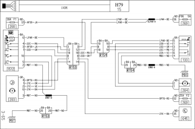

Może był jakiś specyficzny? Bo nie wiem, jak w dusterze II, bo nie mam schematów, ale w fazie 2 pierwszej generacji, tożsamej z II generacją logana/sandero nie widać nic, co by miało uniemożliwiać jego działanie. Wydaje mi się, że trzeba by go po prostu podłączyć równolegle i tyle...

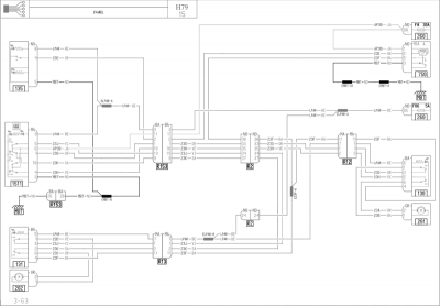

Elektryk w ASO po otrzymaniu do zamontowania uniwersalnego, typowego modułu domykania szyb mógł polec tylko w jednym miejscu. Większość uniwersalnych modułów domykania 4 szyb bazuje na tym, że przełączniki szyb w samochodzie są typowo mechaniczne. Mechaniczny przełącznik w stanie spoczynku "zwiera" bieguny silnika szyby w ten sposób, że oba bieguny silnika połączone są z minusem lub z plusem zasilania. Zwróćcie uwagę, na opisy podłączeń tych modułów- zwykle podane są dwa warianty podłączeń- dla silników zwartych z minusem i z plusem. Wtedy montaż polega na przecięciu tylko jednego przewodu pomiędzy przełącznikiem a silnikiem i wpięciu tam wyjścia modułu- moduł musi wtedy podać na silnik jedynie albo plus albo minus aby szyba pojechała do góry.
W przypadku przełączników elektronicznych i impulsowego sterowania szyb sytuacja się komplikuje, bo moduł musi umożliwić całkowite odcięcie obu biegunów silnika i podać na silnik pełne zasilanie (i plus i minus). W takiej sytuacji rzecz jest jak najbardziej do ogarnięcia, ale potrzeba wtedy 2 sztuk takiego uniwersalnego modułu, podłączonych tak, aby podczas domykania odcinały całkowicie silniki szyb od fabrycznej instalacji (jeden odcina plusy a drugi minusy). Inaczej mówiąc- na jedną szybę musi wypaść po dwa przekaźniki modułu domykania.
W Daciach tylko szyba kierowcy jest sterowana impulsowo, więc teoretycznie wystarczyłoby aby ten drugi moduł był w wersji na dwie szyby.

Wysłany: 2020-06-09, 11:34
Jeszcze ciekawiej. Jak podał laisar w drzwiach kierowcy siedzi silnik szyby, który ma własną, zintegrowaną elektronikę współpracującą bezpośrednio z impulsowym przełącznikiem szyby- pierwszy schemat wstawiony powyżej przez laisara.
Silnik ma 6-pinową złączkę: +12V, masa, 2 przewody z przełącznika, przewód z komputera i jeden pin wolny. Dlatego nie da się tutaj wpiąć normalnego modułu domykania zgodnie z jego załączonym schematem, bo nie można tutaj w prosty sposób odciąć biegunów silnika (odłączyć sam silnik od pozostałej części układu).
Trzeba by podać impuls masy na przewód zamykania idący z przełącznika impulsowego, ale pod warunkiem że moduł silnika będzie miał stałe, lub chociaż czasowe zasilanie (fabrycznie jest zależny wprost od stacyjki).
