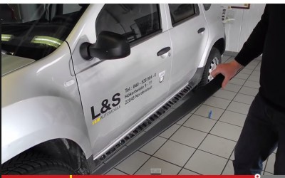

Wysłany: 2015-02-22, 11:09
Czy da radę przykleić folię na te progi plastikowe , po oczywiście odtłuszczeniu ?
Czy będzie się trzymać ? Mam srebrne ale już mocno porysowane od kamyków itd.
Chciałbym je np okleić folią , przy okazji polepszyć wygląd
Chodzi o to:
a folia to taka byłaby przylepna typu 3m itp...

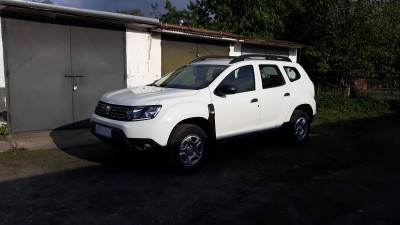

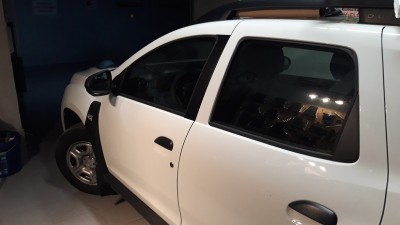

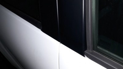

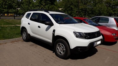

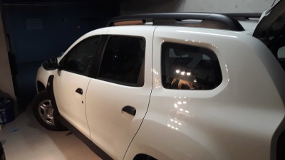

Wysłany: 2020-05-13, 20:05   Oklejenie słupków w Dusterze II
Może kogoś to zainspiruje. Wersja Essential bez czarnych słupków B. Koszt folii termokurczliwej to około 50zł, opalarka, nożyk do tapet oraz 3 godziny pracy. Efekt jak na zdjęciach: przed, w trakcie i po ;)
Plik ściągnięto 53 raz(y) 179,06 KB
Plik ściągnięto 48 raz(y) 72,07 KB
Plik ściągnięto 30 raz(y) 90,84 KB
Plik ściągnięto 26 raz(y) 96,28 KB

fajnie wyszło

Dzięki. Osobiście uważam, że z czarnym słupkiem auto wygląda bardziej spójnie ;)

troche kusi jeszcze drugi słupek
Shuruppak
Silnik: 1.6 sce
Wersja: Essential
Dołączył: 11 Maj 2020
Posty: 11
Wysłany: 2020-05-13, 20:39
wat napisał/a:
Linia ostatniego okna już trochę opada więc wyprowadzenie odpowiedniego przejścia jest trochę skomplikowane. Swoją drogą ostatnie okno jest jednym z charakterystycznych znaków Dustera więc niech pozostanie osobno.
