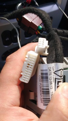

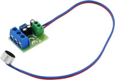

Chciałem wzorem patentu z media nav podłączyć mikrofon nie fabryczny do wąskiego radia BT Daewoo AGC-1220RF-A. Wtyczka identyczna jak w media nav. Niestety ale napięcia na wyjściu zasilania było jedynie 6V ( zmierzone na pinach radia ), zaś po podłączeniu modułu foni spadało do 3 V.
Ten moduł: http://allegro.pl/modul-f...4807355698.html wymaga +12V. Zastanawiam się, czy wypiąć zasilanie z kostki radia (pin nr 8 ) i podłączyć +12V z kostki ISO by zasilić wzmacniacz mikrofonu.
Obawiam się, czy nie powstanie jakieś przebicie lub inna niebezpieczna interakcja. Jest możliwe, że kupiłem nie do końca spr radio. Ma ktoś możliwość zmierzenia napięcia jakie podaje media nav lub lepiej daewoo radio na fabryczny oryg mikrofon ?
Wysłany: 2016-05-23, 23:44
Okazało się, jak przewidział Laisar, a ja przeoczyłem, że wiązka od mikrofonu łączy się z wiązką do radia. Muszę przedłużyć przewody ;-( za to mikrofon już na miejscu.

Efekt był słaby- było mnie słabo słychać a do tego szumy i zakłócenia... podłączałem 2 takie mikrofony z tym samym skutkiem.
Kupiłem dzisiaj inny polecany mikrofon:
http://allegro.pl/show_item.php?item=4807355698
.Okaże się czy to coś da jak dotrze do mnie.
Zaznaczam, że mam ten sam dylemat co Kol. mekintosz.
Otóż na 8 pinie jest 6V .
Próbowałem zamiast z 8 pinu podłączyć 12V z zasilania MN ale efekt był żaden - też szumy i zła słyszalność.
Czy możliwe jest, że oboje mamy uszkodzone MN?
W mikrofonach pojemnościowych czy elektretowych orientuje się dobrze i wiem, że powinno wystarczyć do zasilenia nawet te 6v. Jaki więc jest powód złej słyszalności??? Nie wiem.
Moze ktoś się z tym problemem spotkał i uporał?

No więc dalszy opis mojego nieudanego uruchomienia mikrofony zewnętrznego w Media Nav;
Podłączyłem mikrofon http://allegro.pl/show_item.php?item=4807355698 .
Objawy te same co poprzednio. To już trzeci mikrofon ;-(
Ledwo co słychać, potężny brum... nie wiem co robić dalej. Czyżby uszkodzone radio?
Czy ktoś pokieruje mnie w dobrą stronę? Może zewnętrzny mic. jest nie uaktywniony??? Nie mogę znaleźć nic na ten temat.

robson330
Model: Leguna
Silnik: 1.8
Dołączył: 31 Sie 2015
Posty: 25
Skąd: Legnica
Wysłany: 2016-06-14, 15:54
Ja piszę, że kolega który kupił ode mnie sprawne radio uwalił je sobie na własne życzenie.
Po prostu Chciał być lepszy i kupił z regulowanym wzmocnieniem. I teraz prawie nic nie słychać nawet na oryginalnym.
Miał zestaw do testów radio i mikrofon i działało. Teraz ne działa.
Te mikrofony które prezentujesz na zdjęciach faktycznie zbierają wszystko wokół.
Sam taki miałem.
Na postoju jest ok, ale podczas jazdy jest kicha.
Nie napisałem, że uszkodziłeś radio. Ze zdjęć wynika, że ja piszę o innym mikrofonie.
Zainwestuj parę dyszek więcej i kup oryginał.
