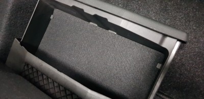

Szufladę pod fotelem mam i to jedyny element, który jest wyłożony miękką tkaniną. Ale ostatnio nóż i latarka w schowku zaczęły mi stukać i jak bym ich tam nie układał i nie przyciskał etui z instrukcją, to i tak stukają.
Poniżej fotka szuflady. Tkanina nie jest przyklejona, tylko leży luzem pod takimi plastikowymi trzymadłami.

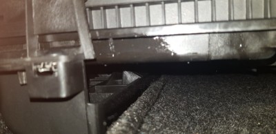

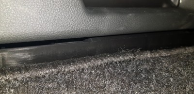

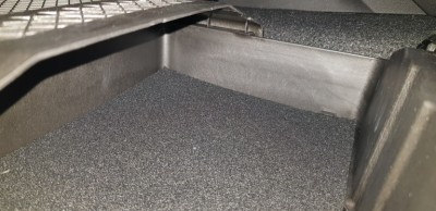

Nie wiem, czy o to Ci dokładnie chodziło, ale zrobiłem fotki czego się da. ;-)

Psycho the rapist

Wysłany: 2018-12-20, 13:05
Belphegor napisał/a:
- no lepiej nie mogło byc :) dzieki wielkie

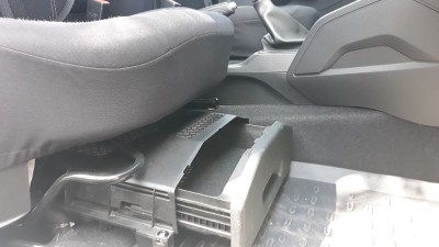

Wysłany: 2019-05-01, 18:38
no i jeden wolny i ciepły dzień pozwolił dokończyć dzieła - szuflada z Grand Scenica III - za 10 zł plus trochę własnej pracy.... jest i działa :)

traks napisał/a:
Nie było problemów z kablami pod siedzeniem?
nie odnotowałem... najgrubsza wiązka akurat wychodzi z podłogi pionowo z prawej strony szuflady, a wtyczki zapięte i podpięte pod fotelem maja jeszcze dystans kilka mm od obudowy.

Rozumiem że szuflada montowana jest do podłogi a nie do fotela? Nie przymierzałeś czasem jak pasowałoby to do DD1?

No właśnie historia polega na tym ze to jest szuflada ze scenic-a - bez żadnej ramki pasującej do dustera - numer szuflady jest taki
natomiast ramkę, która zamocowałem do podłogi - sam sobie wyfrezowałem z pcv i dibondu....

traks napisał/a:
no jak widać teraz post wyżej.... tak - za pomoca ramki - przejsciowki - do podłogi.
Próbowałem do DD1 też przymierzyć tą szufladę od scenic-a, ale nie wchodzi... przetłoczenia podłogi są inaczej ukształtowane - inaczej idą kanały z nawiewem na tylny rząd, trzeba by ciąć, gnieść wykładzinę - normalnie jest kilka cm prześwitu miedzy wykładziną, a dźwignia do przesuwania fotela

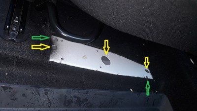

Drodzy koledzy, a może i koleżanki.

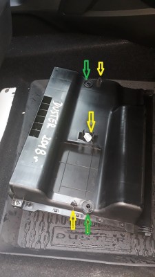

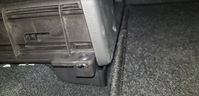

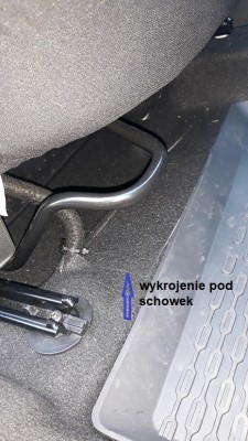

Mam takie pytanie. Pacjent Duster II wersja Essential. Postanowiłem go doposażyć o schowek pod fotelem pasażera, który fabrycznie montowany jest w wersji Prestige. Fajny i użyteczny bajer, jak dla mnie. Jest to wykonalne gdyż w podłodze są otwory montażowe tylko ukryte pod wykładziną, wystarczy tylko zdjąć fragment wyściółki, bo fabryka nawet go wykroiła. Początkowo myślałem, że wystarczy schowek wepchnąć w otwory i będzie trzymać się na zatrzaskach (strzałki żółte), jednak schowek lata luźno. Są też, jak widać, sześciokątne otwory montażowe (strzałki zielone) i moje pytanie brzmi, czy orientuje się ktoś jakimi śrubami / spinkami to przykręcić?

Wysłany: 2020-05-23, 20:19
Tam w ogóle nie ma spinek, tylko 2 rodzaje wkrętów:
https://partsouq.com/en/catalog/genuine/locate?c=Renault / Duster / Duster II (PR 1815) / Engine type = H4M / Vehicle Type = HMM1 / 69 Carpets / Storage compartment
5 - FLGD HEX HD SCR W - 7703602234 - M6X100-30
6 - LRG RND HD SCR 5X1 - 7703017119 - M5X100-15

Wysłany: 2020-11-24, 12:18   Szuflada pod fotelem.
Postanowiłem doposażyć mój egzemplarz w szufladę.
No to proszę państwa temat wygląda następująco:
Na komplet składają się takie elementy:
-7703602234 śruba m6x30 (ja zastosowałem dwie śruby)
-wkręt 5x15c 2 szt
-873D19266R szuflada (może i pasuje ze Scenica, trzeba sprawdzić)
-873A35466R wspornik szuflady
Tylko w moim egzemplarzu (Prestige koniec września 2020) nie ma już nitonakrętek w karoserii i musiałem sobie je zaprasować. Wiec w nowszych autach nie jest to montaż plug&play.
