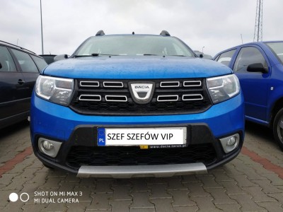

Witam.
Chciałby naprawić element po zdarzeniu z bliżej nieznanym zwierzęciem ...
Czy ktoś z was posiada rysunek , lub jakiś film odnośnie demontażu uszkodzonych na zdjęciu części ?
Ewentualnie czy różni się to czymś od demontażu w Dusterze na filmie :
Film duster
Sprawa dla mnie ważna ,żeby dodatkowo nie uszkodzić zderzaka.
Zdjęcia w załączniku
Zderzak
Plik ściągnięto 74 raz(y) 168,65 KB
Uszkodzenia
Plik ściągnięto 41 raz(y) 177,96 KB

http://www.catcar.info/renault/?lang=en / Logan Sandero II / B8J4 / Bodywork / 55 Protection - external trims / Front bumpers / NFAB = A + Additional designation = Dacia

https://youtu.be/M4fcq9DDca0

Odkręcić od góry atrapę, od dołu trójkąty nadkola, płytę dolną zderzaka. Potem od nadkola z boku i ślizgu. Mocno pociągnąć przy ślizgach i jest "nasz".
