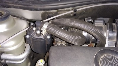

Jeżeli ktoś byłby zainteresowany takim wynalazkiem w dci, to podsyłam swoją propozycję. Koszty o ile pamiętam (drugi rok użytkowania już będzie) to coś koło 50 zł, a robotę robi wyśmienitą.

Racja.
Montowałem to co prawda na gwarancji, ale miałem to gdzieś- auto miało wtedy 24 kkm (więc raczej nic się nie mogło zepsuć- ja zaryzykowałem. Nie kupiłem go jako "nówki" z salonu, nie ma polskiego rodowodu i nie ja byłem jego pierwszym właścicielem).

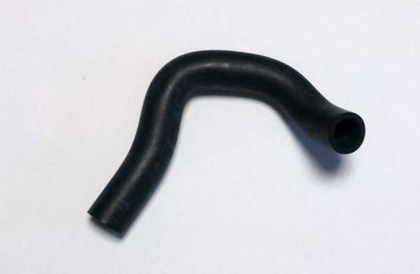

Jest to filtr fazy lotnej z kierownicą powietrza (działa to na zasadzie cyklonu/zawirowania) o króccach 16mm, do tego jeden wąż odmy musiałem dokupić- od Nubiry 2.0 16v.
Zaglądam do niego co 5 kkm i wylewam 1/4 literatki "czegoś" (głównie olej, ale też i wodę).
To jest ten filtr http://europegas.pl/products/eg-spinner/
To tego dwie nierdzewne nakętki M6 (długie 25mm), cztery śruby i 20mm przewodu igielitowego 16mm (ten wąż od Nubiry na króciec w przewodzie dolotowym pasuje idealnie, natomiast na króccu filtra ma minimalny luz, z którym sobie tak poradziłem- na króciec naciągnąłem 20mm przewodu igielitowego, a na to wąż odmy).
Wkład filtra wyciągnąłem, miałem wkręcić tam taki tłumik hałasu, ale nie zdążyłem. Robiłem to przed wyjazdem na wakacje i jeźdzę od tamtego czasu, tak jak to wówczas poskładałem- spełnia swoją funkcję. A wzorowałem się na produkcie Mishimoto, za który trzeba zapłacić nieprzyzwoicie duże pieniądze...
Na pewno w dolocie jest czyściej, a jeżeli nie będzie tam oleju lub będzie go o wiele mniej, to EGR nie będzie tak "chętnie" obrastał syfem.
Zdania są podzielone, bo jak kupisz imitację oil catch tanka z druciakiem w środku, bez zawirowania, to nie będzie to efektywnie działać. W sieci wszystko na ten temat jest. Ja po prostu podsunąłem pomysł, jeżeli ktoś myślał o tym kiedyś...

Zdemontowalem to, bo trzeba bylo pamietac o wylewaniu syfu z tego. A po 5 tys kilometrow wylalem moze kieliszek syfu w tym polowa wody, ktora sie skraplala w nim samym. Wrocilem do ori stanu. Mam nalatane ze 115 kkm na 95 zmienialem IC i wcale duzo syfu nie bylo.
