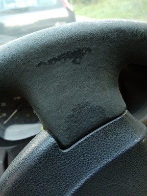

Wysłany: 2020-09-08, 18:46   estetyka: obdrapana kierownica
nie wiem czy to tak tylko u mnie w sandero,
czy w ogóle dacia ma taką jakość kierownic,
zobaczcie proszę na zdjęcie ... coś z tym robicie ?
takie to problemy jak reszta chodzi dobrze - odpukać w niemalowane
Plik ściągnięto 15 raz(y) 104,55 KB

To normalka.
Jak kupiłem 4 letnie auto to miało już obdrapaną kierownicę.
Posty: 1806
Wysłany: 2020-09-08, 19:48
Obszyć bo większość tak wygląda.

z tego co wiem wersje przedliftowe tak miały, później ponoć poprawiono jakość, u mnie rocznik 2017 logan MCVka 2, przebieg póki co 56tyś i na razie najmniejszych oznak zużycia

Sandero I, Logan I na potęgę. Sandero II i Dokkery do 2016 często, ale już przy większych przebiegach
Wysłany: 2020-09-08, 22:11
Głównym czynnikiem niszczącym powierzchnię kierownicy jest światło słoneczne, dlatego występują znaczne różnice w stopniu uszkodzenia - od niewielkich, dla aut garażowanych i z niskim przebiegiem, aż po niemal totalną destrukcję przy autach parkowanych na stałe na dworze lub dużo jeżdżących.
Na forum były np linkowane zdjęcia z jakichś egzemplarzy potaksówkowych, gdzie popękane już na kawałki tworzywo w ogóle odchodziło od metalowego rdzenia wieńca.
(Dodatkowy wpływ mogą mieć także oczywiście różne chemikalia- od kwaśnego potu, przez różne substancje przenoszone na rękach, aż po środki czyszczące, czasem dość agresywne).

Zdarzały się wadliwe kierownice, na pocieszenie dodam ze nie tylko w Daciach. Niespełna rok temu kupiłem swoje obecne autko czyli MCV II rocznik 2016 i oryginalnym przebiegiem 34 tyś. km. Kierownica wyglądała fatalnie jakby miała co najmniej 250tyś. km. Zdjęcia w temacie mojego auta http://www.daciaklub.pl/f...=18447&start=0, na zdjęciach tragicznie nie wyglądała ale w realu tak dobrze nie było.
Masz dwa wyjścia, zdemontować kierownicę i oddać do obszycia lub kupić druga używaną w lepszym stanie. Ja postanowiłem zakupić drugą używaną z auta z minimalnym przebiegiem.
Posty: 1806
Wysłany: 2020-09-09, 18:57
Kupno używanej to jakieś 100-150zł w dobrym stanie trudno znaleźć. Obszycie 250zł i problem z głowy na lata w dodatku wreszcie będzie to dobrze wykonana kierownica, a nie z tego szmelcu co Dacia nazywa ekoskórą, w dotyku niczym plastik.
