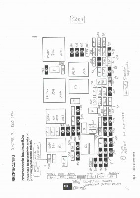

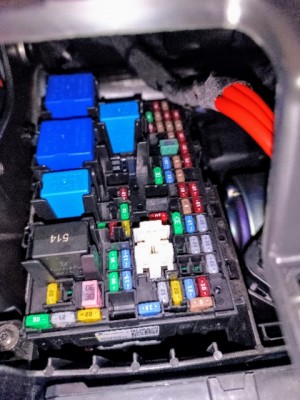

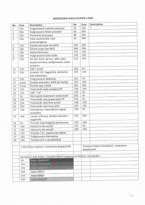

Postanowiłem podzielić sie informacją o zabezpieczeniach w obwodach elektrycznych jakie zastosowano w najnowszych Daciach model MK3 2024/2025.
Istotne jest to ,że skrzynki z bezpiecznikami tym razem zastosowano w zmienionej postaci, choć w podobnych miejscach co w starych modelach. Ciekawostką jest też to, że zastosowano nowe mniejsze bezpieczniki typu MIKRO 2.
W skrzynce na szczęście w pierwszym rzędzie umieszczono zapasowe elementy, po jednym z każdej wartości. Dodam jeszcze, że dostęp do poszczególnych bezpieczników jest dość utrudniony. Im wyżej umieszczone są, tym trudniej je wymienić, więc radzę się zaopatrzyć w dodatkowe narzędzie, popularne szczypce 18 cm, przy końcu zagięte. Oczywiście te bezpieczniki na wprost możemy wymieniać dołączonymi szczypcami plastikowymi.
By dostać się do skrzynki będącej w kabinie, wystarczy podważyć plastikową szpatułką od dołu klapkę. Można też otworzyć boczek tą samą metodą, w celu podświetlenia bezpieczników.
W opisie zawarłem dane co najmniej połowy z wsadzonych bezpieczników, niestety pozostałe, oprócz wartości obciążenia, pozostają na razie tajemnicą. Może z czasem uda się je odczytać.
Obecnie stan rozpoznania dotyczy MK3 DUSTER 2014. Jeśli chodzi o LPG to dla tej wersji bezpiecznik jest w komorze silnika.
Pominąłem opis przekaźników, nie psują się i ich nie dotykamy.
Jakby ktoś wiedział coś o przeznaczeniu nieopisanych bezpieczników, proszę informować i publikować.

Dzięki za włożoną pracę. Na pewno kiedyś ta wiedza się przyda.
paul7 napisał/a:
Jakby Ci się zechciało to jednak napisz który przekżnik od czego. Proszę.

Ściśle związana z elektryką jest sprawa dopasowania żarówek w odpowiednie miejsca. Duster 3 ma zastosowane żarówki żarowe i tylko w niektórych miejscach ,zastosowano LEDy tj. mijania, dzienne i kierunkowskazy. Jakby przyszła komuś ochota na wymianę niektórych żarówek na LEDowe publikuję tabele oświetlenia. Wymiana na LED jest dość łatwa wewnątrz pojazdu. Można je wymieniać bez obawy. Te zewnętrzne wymagają już więcej wysiłku. Tabela przyda się, gdy trzeba zaopatrzyć się np. w żarówki zapasowe.
