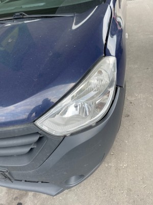

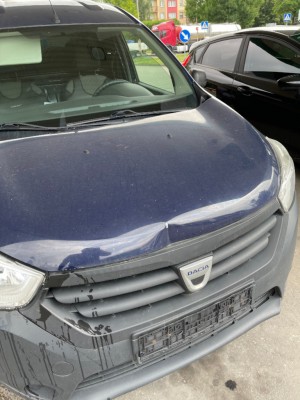

jeszcze raz, Dacia dokker jakiś mały silniczek benzyna bez klimy

Na Twoim miejscu otworzył bym maske i sam zobaczył co faktycznie jest uszkodzone. Zrobić listę i szukać części na allegro. Jak zdejmiesz przedni zderzak to pozostałe rzeczy powinieneś dać radę wymienić samemu, ponieważ są na spinki/ zatrzaski a ewentualnie pas przedni jest przykręcany na śruby. Według mnie tragedii nie ma. nie wiem czy nie spróbował bym pobawić się samemu.
