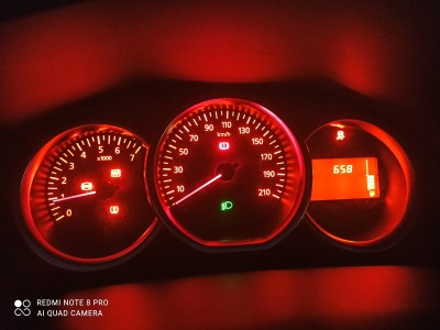

Witajcie,
Dziś w drodze do pracy ni z gruszki ni z pietruszki zaświeciły się poniższe kontrolki:
EKG
ABS
Brak ESP
Kontrolka ręcznego
Niskie ciśnienie w oponach
Dojechałem bez problemu do pracy. Zgasiłem silnik, wyłączyłem zapłon.
Po chwili włączyłem zapłon i niestety kontrolki nie zgasły.
Sprawdziłem wzrokowo ciśnienie w oponach - brak kapcia
Zrobiłem kalibrację ciśnienie funkcją SET TP - nie pomogło
Jestem umówiony w ASO dziś po południu.
Auto jest na gwarancji i ma przejechane 7100 km!
Co to może być? :/

spróbuj dopompować koła,też miałem choinkę na desce jak ciśnienie w kołach różniło się o 0,2,wzrokowo nic ci nie da sprawdzenie bo będzie brakowało niewiele w jednym kole i już się takie cyrki dzieją.

Jeśli to byłby tylko ubytek powietrza, to ABS i ESP by się nie świeciły.

Widziałem te zdjęcie na FB. Szczerze to może być wszystko, moduł ABS/ESP (jakiś błąd/ wtyczka), któryś z czujników przy kole, brak poziomu płynu w zbiorniku, związany z naturalnym zużyciem klocków.
Kontrola "ręcznego" to też kontrolka ostrzegawcza układu hamulcowego.

Wyczka lub sam czujnik. Działanie ABS, ESP i TPMS jest zależne od 'wykrywania stanu kół'. Jeśli ciśnienie w kołach jest poprawne to czujnik powiązany z TPMS. Nie dopompowane koło(a) również wpływa na ABS lub ESP bo te systemy również porównują obroty kół miedzy sobą. Nie mam 100% pewności ale ten twój TPMS korzysta z tych samych czujników co ABS i ESP więc przede wszystkim sprawdzić Ciśnienia, zresetować TPMS i pojeździć kilka kilometrów - ostrożnie bo zawsz to może być coś innego a poza tym na 100% jeździsz bez ABS i ESP tak długo jak te kontrolki się świecą. nawet jeśli wszystko jest sprawne to jeśli komputer dostaje błędne dane z czujnika to wyłącza ESP i ABS co daje odpowiednie kontrolki + kontrolka wielofunkcyjna. Jeśli komputer na dłuższym odcinku nie potwierdzi poprawności działania czujnika to systemów nie przywróci. Tak samo jeśli jest to jednak to dużo mniejsze ciśnienie w jednym z kół a czujniki i połączenia są OK.
Skoro dojechałeś do tej pracy to byś wyczuł brak płynu hamulcowego - w końcu jakoś się zatrzymałeś a później z tej pracy wróciłeś - zapewniam że bez płynu miałbyś wrażenia z 'jazdy bez trzymanki'.
Kalibracja TPMS wymaga przejechania kilku kilometrów bowiem na postoju z pasywnym TPMS tego się nie da zrobić. Całą ta kalibracja to jedynie danie sygnału do Komputera że aktualne ciśnienia są w porządku, a komputer to sprawdza podczas jazdy kontrolując <porównując obroty tych kół miedzy sobą - powinny się zmieścić w granicach tolerancji. Inaczej dostajesz odpowiedni komunikat już po kilku kilometrach max. Jeśli Ustawianie SET TP ( co oznacza Ustaw Ciśnienie Opon – Set Tire Pressure) nic nie zmienia na postoju to tak jak napisałem na początku: Wtyczka\czujnik.

Wysłany: 2021-01-12, 20:51
carlus, Dracid, arnold, Vodun, Łukasz_M,
Sprawa (póki co) została wyjaśniona.
Wyglądało to tak:
Po pracy, zanim odpaliłem auto, sprawdziłem poziom płynu hamulcowego.
Było OK, poziom przy kreseczce MAX w zbiorniczku.
Po przekręceniu kluczyka zapłonu ponownie na zegarach zagościły wszystkie te lampki co na zdjęciu z rana i nie chciały zgasnąć. Spokojny jednak, że układ hamulcowy jest szczelny, odpaliłem silnik i skierowałem się do ASO Jaszpol przy ul. Przybyszewskiego w Łodzi.
Ku mojemu zdziwieniu po przejechaniu 100, może 200 metrów zgasła kontrolka ESP oraz ABS, a świeciła się już tylko kontrolka niskiego ciśnienia w oponach i kontrolka EKG. Po dalszych 100 metrach na wyświetlaczu wielofunkcyjnym pojawił się napis SET TP. Dokonałem więc kalibracji tocząc się 20 km/h w korku. Po jej wykonaniu zgasła kontrolka niskiego ciśnienia w oponach i EKG. Szok i niedowierzanie.
Tak jak się nagle rano pojawiła choinka na zegarach, tak po wyruszeniu z pod pracy zgasła.
Całą 30 minutową drogę do ASO już nic się nie zaświeciło.
Po przekazaniu auta do serwisu, nerwowo czekałem w poczekalni oglądając prezentację Renault Captur Hybrid Plug In na telewizorze salonowym... mijały minuty....... :-)
Po 30 minutach zostałem poproszony przez doradcę i przekazano mi świadectwo kontroli serwisowej i poinformowano o przeprowadzonych czynnościach.
Werdykt jest taki:
"Wykonano diagnostykę komputerową. Defekt jednorazowy związany z ciśnieniem w kołach. Komputer zczytuje informacje o ciśnieniu z ABS (obrót kół). Reszta kontrolek powiązana. Do obserwacji".
Mam nadzieję, że była to rzeczywiście jednorazowa sytuacja... Ciśnienie w oponach jest teraz prawidłowe. Może rano rzeczywiście w którejś z opon było nieco mniejsze ciśnienie jak pisał kolega carlus i stąd ta choinka lampek?
W każdym razie całą 40 minutową drogę powrotną do domu już nic niepokojącego się nie zaświeciło...
Zobaczymy... jak coś się znowu znienacka zaświeci to znowu pojadę do ASO...
