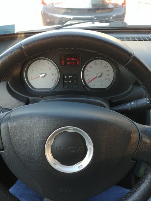

Przekrzywiona kierownica
Wysłany: 2019-03-22, 23:46
Znów się posypało zawieszenie, końcówki drążków łącznik stabilizatora. Po wymianie mechanik pojechał na zbieżność. Ustawili, nawet lepiej niż było ale nie prawidłowo zorientowali kierownicę. Teraz jak samochód jedzie na wprost kierownica jest mniej więcej jak na foto. Bardzo mnie to wkurza, więc od mechanika pojechałem na stację, by to poprawili. Coś pokręcili, kierownicę niby zablokowali w prawidłowej pozycji ale po wyjechaniu wciąż jest źle. Samochód nie ściąga ale ta kierownica mnie irytuje. Nie wiem, jak im pokazać , by było dobrze, metodą prób i błędów ? Niebawem zmiana opon na letnie, nie zdziwiłbym się, że jak założe inne opony będzie innaczej ;-(

Po pierwsze zmień mechanika. Pewnie zgubiłeś jakiś odważnik, masz krzywą felgę albo gdzieś kord Ci strzelił. Zbieżność ustawi, ale już na koła nie spojrzy, bo po co...
Wysłany: 2019-03-23, 09:23
Kłopot w tym, że mechanik pojechał na zbieżność do innej stacji. Ustawili poprawnie oprócz koła kierownicy. Przy odbiorze samochodu zorientowałem się i wróciłem. Mechanik dał mi wydruk ze stacji po czym sam pojechałem z reklamacją usługi. Stacja oddalona kilka km od warsztatu. Tam mnie przyjęli, ponownie ustawili. Na stanowisku niby ok. Jednak dacia ma układ kierowniczy jaki ma, kierownica się ustawia prawidłowo na wprost po krótkiej jeździe. Zapłaciłem już 100 zł za usługę więc niech będzie zrobiona rzetelnie albo zwrot pieniędzy.
Posty: 7487
Wysłany: 2019-03-23, 19:40
Nic bardziej mylnego. Dobry fachman od razu wie jak ustawić żeby było dobrze.
Mnie w MCV-ce ustawiał po wymianie końcówek drążków i było dobrze od razu.

Bo to nie jest kwestia ustawienia zbieżności, tylko w grupie Renault ustawia się jeszcze położenie koła kierownicy.
Wszędzie tam gdzie byłeś to papudraki. Albo pojedź do ASO i rachunek niech zapłaci ten co robił wcześniej naprawę i geometrię, albo niech się ten mechanik dowie o co chodzi w grupie Renault.

Nie, w niczym to nie przeszkadza, poza estetyką.
Nie zostało ustawione koło kierownicy w punkcie zerowym. Czyli jest zbieżność, samochodu nie ściąga, ale kierownica zamiast być w punkcie 0 jest przetrawiona o pewien kąt.
Aby to wyrównać, trzeba na obu końcówkach drążków kierowniczych przestawić obie nastawy.
Świeży temat, więc dzwoń w poniedziałek do ASO i niech poprawiają. Wszystkie nastawy powinny być robione na przyrządzie do geometrii.
Na odchodne powinieneś dostać wydruk z pomiarów geometrii: pierwotny i po regulacji.
