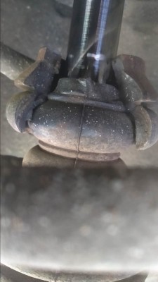

Zmieniłem na przedniej osi koła stronami , napompowałem własnym manometrem ale było dobrze.
Ściąga jak by mniej ale dalej ściąga na prawo. Po prawej stuka na każdej większej nierówności od razu po najechaniu na przeszkodę.
Po lewej stronie znalazłem uszkodzoną osłoną amortyzatora. Po prawej jest tylko pęknięta guma ale to by nie stukało.

telecaster1951
Silnik: 1.0 Sce
Dołączył: 26 Lut 2019
Posty: 633
Wysłany: 2021-04-05, 00:47
Koła jak rozumiem wyważone? Opony przejrzane przed sezonem?
Zacznij od zrobienia porządku z zawieszeniem.
Fruxo napisał/a:
coś mi wali w prawym kole na dziurach byłem na skp przy okazji podbicia pieczątki prosiłem żeby się przyjrzeli, ale nic nie znaleźli.
Bo pewnie nie zrobili nic ponad to co musieli. Sprawdzenie zawieszenia to nie tylko przyłożenie łapki do wahacza i sprawdzenie że nie ma luzu.
Jedź do normalnego warsztatu na przegląd zawieszenia. Dasz za to jakieś 50zł. Potem zrób co jest do zrobienia, ustaw geometrię i dopiero się zastanawiaj.

Fruxo napisał/a:
Ustaw koła samochodu na wprost i otwórz maskę. Popatrz czy identycznie wyglądają talerzyki od górnego mocowania amortyzatora. Jak cos podjedź jutro na stację diagnostyczna i za 20-30zł sprawdza Tobie całe zawieszenie i układ kierowniczy. Ja dalej sie upieram, ze stuki mogą pochodzić z uszkodzonej poduszki amortyzatora.
