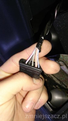

Witam. Szybkie pytanko. Który kabel w tej kostce jest od lampy biegu wstecznego, i czy któryś z posostalych kabelkow jest może wspólną masą lub gdzie ją blisko lampy zlokalizować. Potrzebuję. +i- od wstecznego wyprowadzić. (Duster 2014)
Co widać po treści pytania jestem raczej laikiem elektryki więc proszę o wyrozumiałość.
Dzieki za odp
Foto kostki

zasilanie z wiązki lampy tylnej (czarny to minus, beżowy obok niego to lampa cofania, dalej 1 gniazdo puste),
Tak jest u mnie 2010 (wątek Duster inspektora Gadgeta).
Pewnie sam już znalazłeś, to naprawdę łatwe.

eplus - dzięki kolego. Dla uściślenia ten "beżowy' po prawej czy lewej od czarnego na zdjęciu:) ? Bo jeden i drugi ma po trochu tego koloru na kablu.

Wysłany: 2019-03-26, 11:56
Lampa tylna prawa
pin - linia - opis
2 - H66P - sterowanie "+" świateł cofania
3 - MF - masa elektryczna prawy tył
4 - 64D - sterowanie światła prawego kierunkowskazu
5 - 65A - sterowanie "+" świateł stop
6 - LPD - "+" prawego światła pozycyjnego
Lampa tylna lewa
pin - linia - opis
2 - 9P - sterowanie "+" tylnych świateł przeciwmgielnych
3 - MG - masa elektryczna lewy tył
4 - 64C - sterowanie światła lewego kierunkowskazu
6 - LPG - "+" lewego światła pozycyjnego
PS http://www.daciaklub.pl/f...1735661#1735661 - NT8683

Lampa tylna lewa
pin - linia - opis
Ale jak Ty to podajesz? przeca światło stop jest w prawej lampie?

tAboon napisał/a:
Ups, faktycznie, źle przekleiłem polskie tłumaczenie na pierwotny angielski opis - dzięki, poprawione.

Wysłany: 2019-03-26, 14:20
laisar, też źle napisałem :P STOP zamiast Cofania :mrgreen:

Jednak inny układ niż u mnie chyba.

tAboon napisał/a:
też źle napisałem
Domyśliłem się OCB
eplus napisał/a:
quot;]inny układ niż u mnie
Nie powinien być inny, wg schematów obie fazy są w tym miejscu takie same.

eplus napisał/a:
Kup multimetr lub probówkę/próbnik za ~10-50zł.
https://allegro.pl/oferta/probnik-napiecia-miernik-tester-6-24v-iglowy-asta-7856150023
https://allegro.pl/oferta/miernik-multimetr-iglowy-elekrtoniki-cyfrowy-lcd-d-7821528389
sprawdź czy pojawia się napięcie po włączeniu wstecznego (na włączonym zapłonie) na pinach 2 i 3.
Jeśli nie to szukaj dalej pomiędzy pinem 3 a pozostałymi.
LwG
Bună salutări :)
Posty: 3548
Wysłany: 2019-03-27, 15:16
Nie mam zdjęcia, nie chciałbym rozbierać. Nie wiem czemu wbiłem sobie, że puste gniazdo mam w środku - może też miałem z kraju, jak na zdjęciu w tym wątku.
Co do ostatniej porady to trzeba jeszcze sprawdzić na włączonych także pozycyjnych, hamulcowych i kierunkowskazach. Wtedy wszystkie linie będą miały plusa, a tylko masa zostanie masą. W przeciwnym razie wpinając próbnik między zasilony kabel światła cofania a nie zasilony kabel stopu będziesz miał 12V - dopóki nie naciśniesz hamulca. Włókno stopu da pozorną masę, kiedy żarówka stopu nie świeci.
