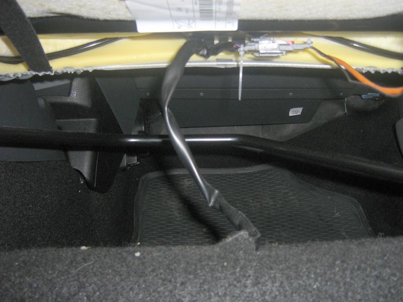

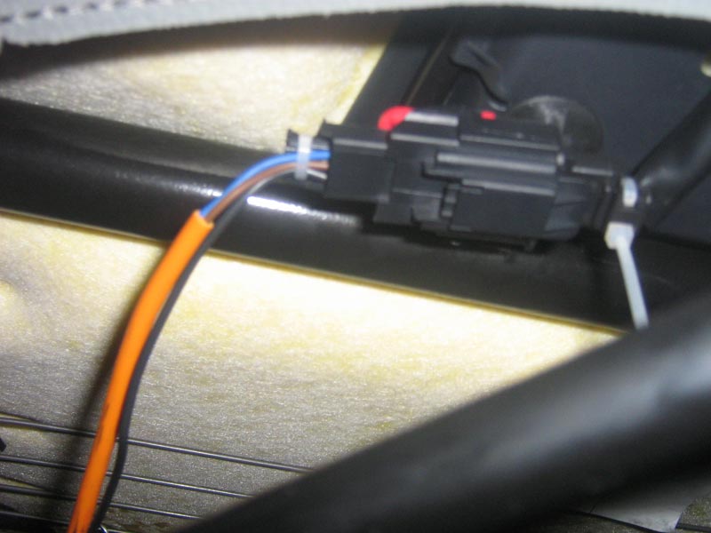

Wysłany: 2009-02-18, 22:44
W celach porównawczych zrobiłem fotki u siebie - takie kabelki i wtyczki są od bocznych poduszek powietrznych, ale jak twierdzą schematy elektryczne, rzeczywiście tą samą wiązką idzie także zasilanie do podgrzewania foteli. Jednak czy jest ono faktycznie zamontowane, to już należałoby sprawdzić obecność mat grzejnych:

waski
