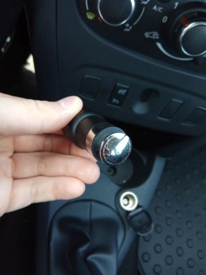

Cześć.
Możecie mi powiedzieć co to jest tam na dole tego gniazda zapalniczki?
Przyznam się, że czegoś takiego wcześniej nie widziałem.
Przez to gniazdo nie chce mi działać moja ładowarka/transmiter i nijak się nic nie ładuje.

Wszystko jest jak ma być - sugeruję wciśnięcie mocniej wtyczki ;-)
Posty: 3696
Wysłany: 2017-07-10, 21:13
Albo płaska wtyczka jest za krótka i nie kontaktuje się w gniazdku. Na dole jest plusowe zasilanie a dookoła minusowe zasilanie.

tak,trzeba odgiac ten centralny w dole styk w gore zeby stykal, ewentualnie oczyscic jesli zapackany czyms i nie przewodzi pradu. Poza tym sprawdzic czy ladowarka czy cos co podlaczasz ma dobry styk ( sprezynuje mocno ) z tym plusem ( srodkowym ) w gniazdku

Proponuję wymienić gniazdo na podobne jak na załączonym zdjęciu bo z tą ładowarką "Daćkowe" gniazdo nie ma styku plusa.
Odnoszę również wrażenie, że gniazdo zamieszczone przez kolegę na zdjęciu jest niekompletne (brak styku plusa).

Odebrałem auto z salonu, tak wygląda nowiotkie gniazdo w Daciu Logan.
Czyli co?Wcisnąć mocno? To pewnie popęka.
Wydłubać?
Ta ładowarka działa w moim starszym stepway od lat tylko to ganiazdo jest jakieś dziwne
