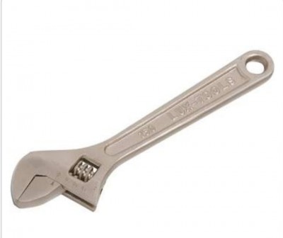

Ja użyłem takiego klucza, nie zostawił śladów. Na obudowie filtra powinien być nr klucza czyli 27. Korek odkręciłem klamką do drzwi.
Moja relacja z wymiany https://youtu.be/yrxq7sIdsn0
Potwierdzam, 27 na plastikowej obudowie. Pięknie opisane 25 Nm jako siła dokręcenia. Dziś zaglądałem do swojej Sandero. Dzięki temu super będzie wymieniać się filtr. Wszystko zleci i nie będzie lało się po bloku.
