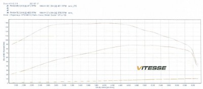

Momencik, chwila. Od początku. Byłem montować boxa, ponieważ mam auto na gwarancji. Auto przed podłączeniem boxa była hamowane na seryjnych ustawieniach. Wykazało 73 KM na benzynie i 90 KM na LPG. Po wystrojeniu boxa i ponownym pomiarze udało się wykrzesać 89 KM na benzynie i 105 KM na LPG.
Moje pytanie brzmi - dlaczego seryjny silnik ma tak niskie osiągi ?? Jest jakaś blokada do jakiegoś przebiegu , żeby nie żyłować auta, czy tak ma być. Przecież płaciłem za 100 KM ( gościu miał Clio z tym silnikiem i seryjnie pokazała 110 KM ). Poniżej wykres: ( słabo widać benzynę )

Jeżeli jesteś pewien, że na tej hamowni wynik był prawdziwy to powinieneś z wydrukiem udać się do ASO i zgłosić, iz auto według Ciebie nie ma mocy, gorzej jeździ niż inny egzemplarz z tym motorem dlatego postanowiłeś sprawdzić parametry silnika na hamowni i zobaczyć co powiedzą

też jestem tego zdania - generalnie 73 zamiast 90 serii to trochę spora różnica i wygląda tak towar nie zgodny z umową. Pytanie tylko jaki przebieg ma samochód ? Bo Dacia chyba podaje w instrukcji po jakim przebiegu "docierania" samochód uzyska deklarowane parametry, prawda?

Moc masz prawidłową
Zarówno w Sandero jak i Dusterze silniki 1.0 tce LPG przed 2021 r miały 100 KM (74 kW) i spełniały normę Euro 6 temp, a od 2021 r mają 90 KM (67 kW) i spełniają normę Euro 6 full.
Nazwa marketingowa silnika 100 tce pozostała bez zmian (co może wprowadzać w błąd), w świadectwie homologacji i dowodzie rejestracyjnym powinieneś mieć moc 67 kW.

jjmalin, jeśli po boxie osiągnąłeś serię, to coś ewidentnie nie halo. Albo do poprawy mapy fabryczne w ASO, albo może źle mierzone.. 73 KM zmierzone vs. 90 KM zakupione to powód do poprawy samochodu

Moc masz prawidłową
Nie ma prawidłowej, ponieważ na LPG powinien mieć 74kW a na benzynie 67kW.

Co do wykresu z hamowni, to martwiłbym się raczej brakiem momentu, który przy 2000 obr. powinien wynosić 170 Nm.
W homologacji jest na benzynie 67 kW ( 91 KM ) a na gazie 74 kW ( niecałe 101 KM ) co hamownia nie potwierdza. Wyszło tak jak pisałem, czyli 73 KM na benzynie ( brak 17 KM i 33nm ) i na gazie 90 KM ( brak 10 KM i 30 nm ). Zobaczymy za kilka tys. km
Niemożliwe aby hamownia pomyliła się o tyle %. A przy próbach dynamicznych próbowałeś sprawdzać auto? Przyspieszenia 0-100, 60-100, 80-120? Mieli byśmy jakieś porównanie.
Przy próbie dynamicznej od 2 do 3 tys na benzynie jest lekko mulowaty, na gazie jest normalnie. Byłem dziś na serwisie z zapytaniem o co kaman. Dowiedziałem się, że hamownia nie jest dla nich wyznacznikiem, jeśli chcę to mogę umówić się na diagnostykę i koni mi nie dodadzą. Jakby co to do producenta. Jeśli chodzi o hamownię parę lat temu byłem Sandero 1.5 DCi 68 KM i pokazała 73 KM na hamowni
