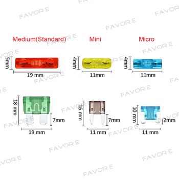

Wysłany: 2021-12-07, 16:51
Szczerze, już w kilku miejscach widziałem, ze niby micro, a nie sa takie jak w Daci. Tylko te co mi dawali do reki byly Mini.
Być możę te z Twojego linku takie są, ale mam cały garaż bezpieczników mini
Kupię pewnie przez Net, ale podałem to bardziej jako ciekawostkę
Mniejsze od tych micro
Micro2-Micro-Mini-standardowy-średni-bezpiecznik-ostrza-bezpiecznik-samochodowy-uchwyt-do-kranu-tanie-i-dobre-opinie-Micro-Micro2-Mini-Standard-Motoryzacyjny-ZINC-Wysoka.jpg_350x350.jpg
Plik ściągnięto 8993 raz(y) 48,1 KB
Hiszpan_JS
Dołączył: 16 Cze 2019
Posty: 305
Skąd: Tarnów... okolice :)
Wysłany: 2021-12-07, 16:55
Michał B24, na twoim zdjęciu faktycznie mini są podpisane jako mikro. A te podpisane jako mini to tak zwane ATSy
I przyznaje się bez bicia :-) mój błąd :oops: . Te w moim linku to ATS. Mikro są o 2 milimetry krótsze i mają proste styki.

Michał B24
Silnik: 90tce
Dołączył: 03 Mar 2017
Posty: 1088
Skąd: Chwaszczyno
Wysłany: 2021-12-07, 17:05
No właśnie te co podlinkowałeś maja szansę, muszę pójść do auta i zmierzyć.
Ten mój link/zdjęcie jest też nie taki.
Moje są na pewno węższe niż mini. Na długość pewnie też krótsze.
Zmierzę i podam

Mikro ( prawdziwe ;-) ) ma szerokość 9 mm i wysokość ok 16 mm. Coś takiego
Ostatnio zmieniony przez Hiszpan_JS 2021-12-07, 17:18, w całości zmieniany 1 raz
Michał B24
Silnik: 90tce
Posty: 1088
Skąd: Chwaszczyno
Wysłany: 2021-12-07, 17:19
9x4x14mm
Czyli Micro prawdziwy mam.

Wysłany: 2021-12-07, 17:52
No to jeżeli ten jest za duży, to ja mniejszych nie widziałem
Michał B24
Silnik: 90tce
Posty: 1088
Skąd: Chwaszczyno
Wysłany: 2021-12-07, 17:59
Myślę że ten mój, to jest ten micro z Twojego rysunku
