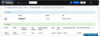

Wysłany: 2020-04-07, 15:23
Mnie pokazał jak na zdjęciu.
Plik ściągnięto 612 raz(y) 113,66 KB
Posty: 1806
Wysłany: 2020-04-07, 18:46

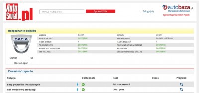

Wysłany: 2021-01-28, 21:08
Dzisiaj ponownie chciałem sprawdzić co pokaże mój nr vin na reklamowanej stronie: https://www.auto-swiat.pl/sprawdzanie-vin.
I co, do dupy tak jak 2 posty wyżej. Zamiast Sandero to podają Logana ... .
Plik ściągnięto 222 raz(y) 107,46 KB
Wysłany: 2021-01-28, 21:43
W zasadzie prawidłowo, bo konstrukcyjnie sandero to po prostu "logan hatchback".
W dokumentacji serwisowej samego Renault też występuje jako "logan sandero".
Ważniejsze, niż nazwa, jest to, czy dekoder podaje prawidłowe dane o wyposażeniu - silnik, skrzynia, poduchy, itd
Do tego Partsouq jest najlepszy.
