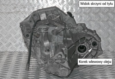

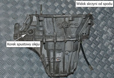

Jak w temacie - czy ktoś wie gdzie jest i z której strony jest dostęp do korka wlewu oleju skrzyni 6 biegowej oraz mechanizmu różnicowego w Dacia Dustetr 1.0tce 2021 FL ?
Wysłany: 2023-07-07, 11:35
https://www.skrzynie.com....lt-typ-tl4.html
Plik ściągnięto 117 raz(y) 75,9 KB
Plik ściągnięto 164 raz(y) 57,83 KB

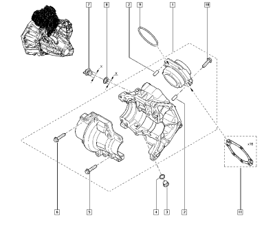

Wysłany: 2023-07-07, 11:42
Skrzynia TL8, występująca w wersji 4x4, jest wizualnie taka sama, natomiast znajdując się obok niej skrzynia rozdzielcza ma własny olej - nr 3 to korek spustowy, a nr 7 to korek wlewu:
