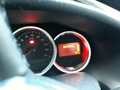

licznik kilometrów nie dodaje przejechanych kilometrów ani dziennych jak staneło na 80z groszami tak cały czas jest ten sam stan predkościomierz działa jak można to uzdrowić? pomocy

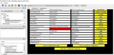

wydaje mi się że namieszałem w konfiguracji ddt4all przy aktywacji zegarka i wcisnąłem new full configration application .Teraz prośba jak by ktoś miał screny prawidłowej konfiguracji to może dałoby się to naprawić pozdrawiam .znalazłem coś takiego - https://www.drive2.ru/users/zmiterm/
leszek

Mam do swojego auta i silnika tylko tablicę cluster/TDB. Sprawdź czy masz tak samo:
Plik ściągnięto 170 raz(y) 142,83 KB
Plik ściągnięto 172 raz(y) 139,26 KB

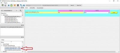

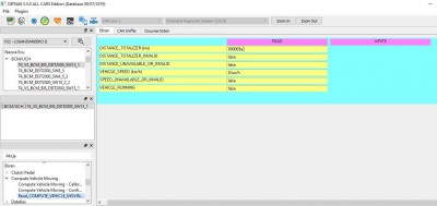

Jeszcze do sprawdzenia tablice z: odometer, distance totalizer, albo compute vihicle moving, np.
Plik ściągnięto 103 raz(y) 111,02 KB
Plik ściągnięto 70 raz(y) 82,46 KB
Plik ściągnięto 132 raz(y) 170,56 KB

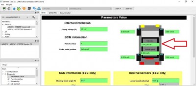

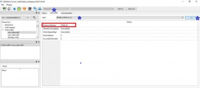

wszystkie parametry się zgadzaja opócz jednego w rubryce distance totalizer tylko nie wiem jak je wpisać i nie wiem czy moge to w ogóle zmienic dodaje screena
Plik ściągnięto 73 raz(y) 111,27 KB
leszek

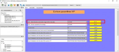

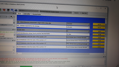

Zmiany robi się w tablicy, która w nazwie ma "konfiguracja". Musisz poszukać odpowiedniej tablicy w "Ekranie" ddt4all. Na razie wstrzymaj się, bo wszystko robisz na własne ryzyko. Kod może byc przypisany do mojego auta. Dobrze byłoby gdyby ktoś z Twoim autem to potwierdził.
Piszesz, że licznik pokazuje stałą wartość (nie rośnie w trakcie jazdy), ale prędkościomierz pokazuje właściwe wartości. Mimo wszystko zacząłbym od prostszych rzeczy. Mógł się uwalić jakiś bezpiecznik w komorze silnika odpowiedzialny np. za info przekazywane do tablicy rozdzielczej, do sterownika poduszki powietrznej i do sterownika silnika. Przykładowo, gdy jest symptom braku prędkościomierza to bezpiecznik 15A lub 30A (dla diesla z klimą).
Jeśli bezpieczniki są OK, to sprawdź czy odomoter pokazuje wyższą wartość (faktyczną), niż stałą na liczniku (niezmienną). W moim aucie była zgodna ze stanem faktycznym i na wyświetlaczu - patrz: zrzut1. odometer. Następnie sprawdź w Can Sniffer - zrzut2. CanSniffer_DistanceTotalizer. Jeszcze przyszedł mi do głowy taki trop - zrzut3. vehicle kilometers memorisation trigger.
Plik ściągnięto 100 raz(y) 103,9 KB
Plik ściągnięto 67 raz(y) 60,16 KB
Plik ściągnięto 76 raz(y) 92,77 KB

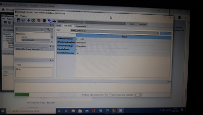

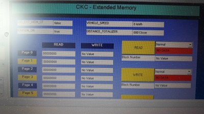

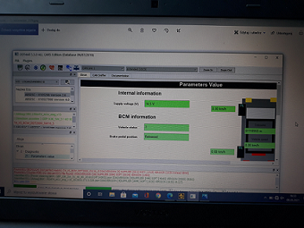

dzięki za zainteresowanie i pomoc .bezpieczniki sprawdzone .wszystko posprawdzane i dalej nie pokazuje na liczniku kilometrów .na odometerze kilometry dodaje w distance totalizer też dodaje prawidłowo .może jeszcze jakieś pomysły może wspólnie rozwiążemy problem . pozdrawiam dodaje screny.
Plik ściągnięto 15135 raz(y) 184,51 KB
Plik ściągnięto 15135 raz(y) 156,3 KB
Plik ściągnięto 109 raz(y) 205,68 KB
Plik ściągnięto 51 raz(y) 147,3 KB
leszek
Ostatnio zmieniony przez leszek800 2021-03-08, 18:18, w całości zmieniany 2 razy

leszek800 napisał/a:
Na zdjęciach nic nie widać. Ale piszesz że na odometrze i totalizerze pokazuje wyższe wartości niż na liczniku. Nawiasem - zakładam że na odometrze i totalizerze jest ta sama wartość. To wskazywałoby że "zamroziłeś" jedynie stan licznika. Trzeba go odmrozić. Ciekawe pod jaką nazwą to występuje w ddt4all. W jakich dokładnie tablicach robiłeś zmiany za pomocą ddt4all, zanim doszło do zamrożenia licznika?

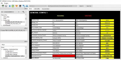

wchodziłem po kolei do wszystkich tablic z ciekawości .
No własnie. Mogłeś uaktywnić jakiś reset albo test, który zablokował stan licznika. Już wiemy, że komputer pokładowy (poprawnie) mierzy pokonany dystans całkowity. Informacje tę w metrach odkłada w tablicach odometr i totalizer. Czyli masz dwie różne wartości:
1. jedna błędna wyświetlana na ekranie licznika,
2. druga prawidłowa pokazywana w tablicach odometr i totalizer (jest rzeczywista, dlatego powinna być wyższa o dystans ktory przejechałeś od zamrożenia stanu licznika).
Wczoraj przeglądałem wszystkie tablice. Jest kilka RESETowych, ale nie ryzykowałbym ich użycia. Myślę że w ASO korzystają z podreczników, gdy uruchamuaja resety i testy. A wtedy jest procedura kroków. To co możesz zrobić, to poszukać w tablicach za pomoca ddt4all wartości zgodnej ze stanem licznika (czyli zaniżonej) wobec wartości prawidłowej z tablic odometr i totalizer. I skupić się na tablicy w której znajdziesz wartość z licznika.
Inne podejścia ktore przyszły mi do głowy (może niezbyt mądre):
- czy można zresetować (odmrozić) licznik za pomocą dłuższego przytrzymania przycisku na drążku?
- odłączenie klemy akumulatora na zimnym silniku - na godzinę - dwie.
Jeszcze taką tablicę znalazłem. Sprawdź czy masz to samo:
Plik ściągnięto 56 raz(y) 192,02 KB

resetowałem długim trzymaniem manetką resetowania nic nie pomogło, jeśli chodzi
o wyświetlacz to świeci wszystko co trzeba, jedynie co to miga mi wskażnik temperatury oraz swieci się kluczyk po włączeniu zapłonu i znika , chodziło mi o to że po dezaktywacji tpms-su nie wyświetla błędu ciśnienia powietrza , byłem na tej stronie http://www.daciaklub.pl/f...pic.php?t=19232 zrobiłem z tej strony odczyt błędów.odłączyłem akumulator . jeśli chodzi o tą tablice to sprawdze ją jutro bo wróciłem póżno z roboty i brakło mi czasu jutro się tym zajme dzięki za pomoc. odezwe sie jutro pozdrawiam

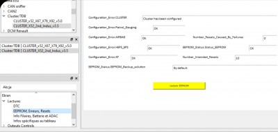

na tej tablicy wszystko się zgadza oprócz pozycji number intendent reset u ciebie jest 10 a u mnie 74.Po odłączeniu akumulatora zablokowało się radio musiałem szukać kodu.Przejrzałem te tablice z grubsza ale podobnej wartości nie znalazłem , nie wiem co jeszcze można zrobić może ma to coś wspólnego z abs-em? Nie mam pojęcia aż tak to się na tym nie znam, jeszcze żeby było po polsku to może bym coś z tego zrozumiał a tak to tylko można się domyślać.
leszek

Zakładam że miałeś wtedy ustawiony ekran z dystansem całkowitym. Dążymy do tego, by w liczniku na ekranie dystansu calkowitego pojawiła się prawidłowa wyższa wartość, którą masz w komputerze pokladowym. Ale to nie wypaliło. Chyba że po przejechaniu co najmniej 1 km...
To jest OK. Wskaźnik temperatury zewn. mruga, gdy temp. powietrza jest ok. 0 C, poniżej 3 C.
Planowana/zamierzona liczba resetow. Masz wyższą. Bardziej interesowały mnie pozostałe "OK".

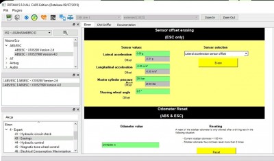

problem w tym że nikt nie odpisuje...jeśli chodzi o odometer reset to pokazuje prawidłowy stan licznika znalazłem w tpms w historii stan licznika taki jak na wyświetlaczu tylko jak teraz zrobić aby pokazywało stan z odometera ... resetu raczej nie będe robił za duże ryzyko

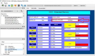

Pokażesz na zrzucie z ddt4all?
