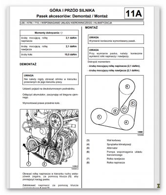

Az zajrzałem do instrukcji .I faktycznie pasek akcesoriów ło kurna .No ale i tak jest do wymiany
Plik ściągnięto 25 raz(y) 255,12 KB

Wymień go i już będzie święty spokój ;-)

wymieniłem ,faktycznie nie było takie trudne firma continental cena 50 pln
