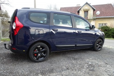

1 teoria.
Mam te r16 ET37 i spalanie średnio 6.8 litra pokazuje licznik.
