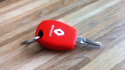

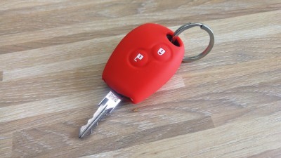

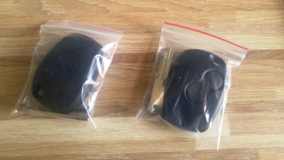

Wysłany: 2016-09-29, 14:24
Jakie auto, takie gadzety :)
Kluczyki tez dziś przyszły, więc wieczorem bede dopisywał :)
Przejżałem na sucho moje ddt... i dzieki pewnemu userowi z forum zapewne będzie mi trochę łatwiej ;)
Dzieki!!
