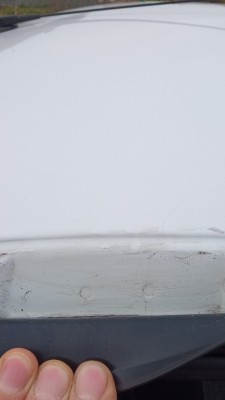

Cześć. Jestem tu nowy więc wdzięczny bym był za pomoc. Od pół roku jestem szczęśliwym posiadaczem używanej Dacii Duster z 2013r. Poszukuje do niej bagażnika dachowego, ale problem jest w tym ze moja Dacia nie posiada relingów o tak się zastanawiam czy jest możliwy montaż bagażnika jakoś po uszczelki drzwi. Pod uszczelkami właśnie są miejsca na zamontowanie owego bagażnika (tak mi się wydaje, że to jest od tego). Moje pytanie jest takie, czy można taki bagażnik zamontowac, a jeżeli tak to jakiej firmy i jaki model?? Z góry dziękuję za pomoc. ;-)
Wysyłam zdjęcia prawdopodobnego miejsca na montaż bagażnika i calego dachu.

Ale w Loganie 1 są w tym miejscu specjalne gniazda za gwintem i śrubką do których mocuje się stopki poprzeczek. Tu wygląda jak by były miejsca na ich zamontowanie na życzenie klienta.

Przecież jest w pierwszym wpisie pytającego
jacym napisał/a:
https://files.fm/u/572gruxny

Jeśli nie ma otworów to jedynie pozostaje rozwiercić dać nitonakrętke i liczyć że woda nie będzie leciała do środka.

Ja bym sprawdził czy poprzeczki Logana / Sandero mają taki sam rozmiar jak rostaw tych otworów. Jeśli tak to można zamówić w ASO te nity i zamontować.
