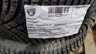

Szukając części używamy numeru katalogowego. W przypadku Sandero Stepway II, pasująca felga ma numer katalogowy 403002053R i po tym numerze szukamy. Taka sama felga jest dedykowana do Logana MCV Stepway, Lodgy Stepway i Dokkera Stepway, oraz do kilku modeli Renault.
Te felgi mają następujące parametry:
-rozmiar 6Jx16 H2;
-rozstaw śrub 4x100;
-ET37;
-otwór piasty 60,1mm.
Wszystkie powyższe dane są wytłoczone na każdej feldze wokół otworu centralnego, pomiędzy otworami śrub, także mając oryginał można się upewnić.
Czyli na przykład coś takiego: TUTAJ
Dla pewności załączam zdjęcie fabrycznej etykiety kompletnego fabrycznego koła do SSII- kompletne koło jako część zamienna z ASO (ta sama felga uzbrojona już w oponę 205/55R16).
Jak widać, w tym wypadku kompletne koło ma też własny numer katalogowy 7711003477, ale tym nie należy się sugerować, gdyż ten numer zależy od producenta, rodzaju i indeksu prędkości założonej opony, więc takich numerów są wręcz dziesiątki, pomimo tej samej felgi.
Plik ściągnięto 29 raz(y) 62,64 KB
Ostatnio zmieniony przez Dymek 2024-02-06, 21:30, w całości zmieniany 8 razy

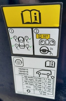

Jeśli to rocznik 2019, to na 99,9% w kołach nie ma czujników (te 0,1% rezerwuję sobie na sytuacje "o których nie śniło się filozofom" ). Ale wspomniana już naklejka na drzwiach wyjaśni sprawę.
