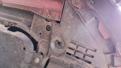

Niestety ostatnio uderzyłem o kamienie przednim zderzakiem od spodu. Siła wyrwała ten plastik pod zderzakiem, ale nity zostały, w sumie to plastik jest cały, można go założyć. Pytanie jak te nity zdjąć? Są jednorazowe czy można je wyjąć i włożyć?

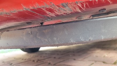

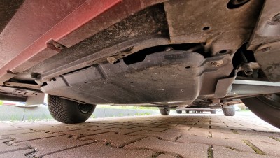

Tak, te nity. Czyli rozwiercić i kupić nowe. OK. Brakuje mi jeszcze takiego dużego elementu, ale dziwne, bo przy tym uderzeniu raczej go nie urwało. Wiecie co tam było, co mam kupić? Nie ma żadnych sladów uderzeń w tamtym miejscu. Na szczęście chyba nic się nie stało, spód też jest cały

Na oko niczego tam nie brakuje. Osłona pod silnik jest, dwa trójkąty z nadkoli również

Jeżeli kol. myślisz o tym większym okrągłym otworze to tam mocowanie jest na klips . kołek rozprężny. Tu należy dobrać średnicę bo po wciśnięciu sztyftu klips nie będzie trzymał .
