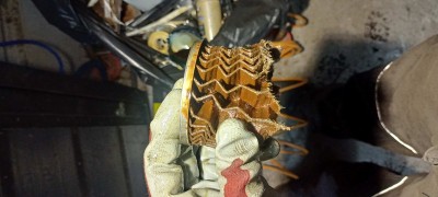

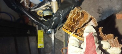

Stety niestety zaniedbałem wymianę olejową w daci , 2 lata ok 20-25 tyś km na jednym oleju.
W międzyczasie dostałem służbowy i wymieniłem parę samochodów do zabawy.
Żeby było jeszcze lepiej zalałem płukankę ARCHOIL i poszedłem na chwile która okazała się praktycznie godziną. Zdenerwowany pomyliłem korek oleju silnika ze skrzynia i zlałem świeżutki do skrzyń. Potem od razu silnikowy do jednej miski i miałem masę opiłków. Nie wiem skąd. Możliwe że ze skrzyni bo wymieniałem w niej przełożenie 5 biegu już 3 raz ostatnio pół roku temu.
Natomiast brokat bardzo drobny ale wyraźny , wydaje mi się ze był w silnikowym. Filtr oleju na stół ale czyściutki.
Teraz pytania
Czy robić coś z tym ?
Czy do sciągania miski trzeba podnosić silnik / ściągać sanki ? Mam żuraw mogę cały wyciągać.
Może same panewki korbowodów wymienić zapobiegawczo ? [/center]

Weź ten brokat sprawdź magnesem. Jak opiłki magnetyczne, to raczej ze skrzyni będą, bo w silniku łożyska są amagnetyczne.

Wysłany: 2023-08-09, 08:00   Re: brokat w oleju
Fruxo napisał/a:
.. Filtr oleju na stół ale czyściutki. ...
po 20 tyś km i opiłkach w oleju silnikowym??? jakoś mało to wiarygodne. Filtr jest po to by te opiłki wyłapywał właśnie

Posty: 1827
Wysłany: 2023-08-09, 16:13   Re: brokat w oleju
Łukasz_M napisał/a:
Fruxo napisał/a:
za to wiarygodny jest człowiek co widzi zdjecie i twierdzi że tak nie było XD
Posty: 1827
Wysłany: 2023-08-09, 16:15
rafimali napisał/a:
Witam !!!
Pozalewać nowymi olejami silnik , skrzynie biegów , nowy filtr , pilnować przebiegu auta lub czasu i ponowna wymiana z oględzinami przepracowanego oleju.
Pozdro !!!
samochód już dawno jeździ
ale jeżeli poszła pierwsza warstwa panewki ta srebrna do miedzianej to nie ma na co czekać bo za kilka tyś może się obrócić a wtedy koszt wyjdzie z x100 razy więcej niż nowy olej uszczelka i panewki za 100 zł

Fruxo, nic się nie martw, jeśli przeciągasz interwały olejowe, stosujesz płukankę i zamiast 15 min zostawiasz wóz na pracującym silniku około godziny, po czym do oleju silnikowego zlewasz olej ze skrzyni biegów, to niczego nie ustalisz.
Powodzenia.

Wysłany: 2023-08-10, 14:05   Re: brokat w oleju
Fruxo napisał/a:
Łukasz_M napisał/a:
Fruxo napisał/a:
No wiesz założyłem że TY pisząc że filtr był czyściutki to wiesz co piszesz i widziałeś ten filtr fizycznie a nie na zdjęciu.... ja twojego zdjęcia nie miałem powodu oglądać.. nawet nie wiem po co je tu wrzuciłeś. Chciałeś żeby ktoś ocenił to zdjęcie a ty to później zakwestionujesz??
